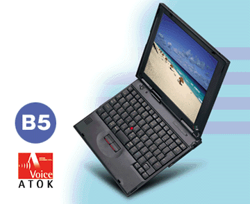

(七) 本本八号:IBM ThinkPad 240
配置:2609-21T/Celeron300 MHz 64MB 6GB 10.1 VGA TFT/ 56K WINME

于是就很想看看这个1999年度PC Computing 评选出的最佳超便携机的样子。

硬盘
240是超轻薄机,硬盘的位置就在右手掌托下,隔音不好,所以开机后硬盘的声音很大。也正是如此,仔细听听就感觉的出硬盘是否有故障。然而我的最大的收获也就是我最大的教训:我遇到的所有机器硬盘都存在问题。因为它们都是一股脑从某个台湾公司过来的,因此硬盘也就都没有更换过。用了三年多的机器,硬盘也差不多了。果然,我回去没有用多久,硬盘就咔啦咔啦的出现了寻道故障,一检测就发现坏道多的很了。:-( 最后只好换呗。
屏幕:
240的液晶屏幕虽然小,可是平均响应时间却只有15ms,比起570的30ms和600的75ms要快了很多。而且屏幕也很亮,对比度达到了250:1,而570只有150:1。600系列更惨了,100:1。所以它的TFT是整个机器最大的亮点。现在我都觉得600的屏幕实在是垃圾。这个小屏幕在用来看一些图片的时候感觉非常好,可惜我没有配光驱,不晓得看碟如何。反正在硬盘上打DIABLO的效果还是不错的。如果非要找个缺点,那就是屏幕的边框太厚了些!至于屏幕不是XGA的分辨率我倒觉得不重要。你想啊!才10寸的屏幕,眼睛怎么受得了1024X768的显示效果?
键盘:
240的键盘是常规尺寸的95%,现在看来在打字的时候还是可以的,当然不能和600系列比。值得一提的是键盘和掌托的设计和570差不多,都是塑料的了,没有了600的皮肤触感(降低成本?)。我还发现到了T系列,其键盘的设计和570,240几乎一样。而600的Pitch Skin却被X系列继承了。难道IBM在整合TAXI四大系列的时候是不是来了个混血设计?唯一不满足的是键盘上面有台湾用的繁体中文输入法的标记,近看像五笔字型键盘,远看象个日文键盘。搞的人眼花缭乱。后来我实在受不了了,就把键盘上的中文用刀给刮了个干净。另外就是鼠标了,没有了中间那个兰色的翻页键,用起来不是很爽。好在到了X系列又回来了,而且还翻到了左右键的上面。:-)
外壳:
和豪华的600系列不同,240其实是一款低端机器。所以它的外壳用料就省了不少。除了顶盖采用了IBM的碳纤维强化塑料外,底壳和掌托用的都是玻璃纤维强化塑料。IBM给它取了个专门的称呼:ThinkPad Ultracarbon Casing。我在后来的使用中觉得和600的外壳材料差别不大。当然和X20的钛复合材料上盖,镁铝合金底壳相比就差多了。之所以网上不少的黑友都在反复争论ThinkPad的外壳用料,我以为有皮肤触感的Pitch Skin逃不了责任。
电池:
240的锂电池好小啊,跟包香烟比都还嫌小。我看了看官方的资料说能用两小时。在实际购机的时候,挑了7块电池没有一块过得了20分钟。其中一块电池还是加厚型(6-cell)的,放在机器下面好大一坨,也就30分钟不到,我晕哦……几乎都要绝望了。老板最后给我了一块电池,说是进货的时候顺便拿的,我一把抓过来,接在机器上。奇怪的是这节电池在半个小时后才下降了50%,好东西!
我运气真好,又挑到了自己想要的东西。看来这就叫柳暗花明啊!在后来的实际应用中,这节电池可以管一个小时30分钟,和技术资料上说的差不多。看来电池的前主人的确没有怎么用过它。
最后我很满意的从八台机器中挑了台成色最好的,装上好电池,拿上电源和软驱,付了2500元就回家了。不过,那个JS却没有我那么好的运气,很快他的生意就做不起走了,当然关门大吉。还好本本质量过硬,除了换了个硬盘以外没有让我再操心。

240的确不愧为IBM当年最轻巧的笔记本,拿在手上简直轻若无物。我没有为这个本本特别买包,就直接把它塞到我的公文包里就上班去了。当时有的同事以为我拿的是个特大号的文曲星(夸张!)很长一段时间我都是本本不离身。一般的文字处理和上网,Mobile Celeron的CPU都不觉得太慢。我也试着装了些小游戏,什么拖拉机,拱猪之类,闲暇的时候用指点杆玩,还是蛮有意思的。而且比起采用奔腾二CPU的机种,240的价钱的确便宜。其实大家都知道,这些移动塞扬的CPU实际上就是关掉了部分二级缓存的移动奔腾CPU。我老婆问道:怎么你买的笔记本越来越像玩具了?
