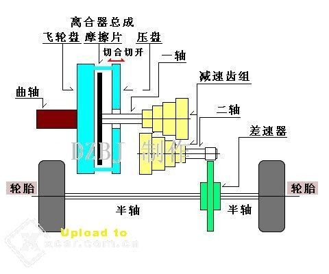

     说到这里有必要解释一下汽车的传动路由。
     发动机内混合气爆炸推动活塞下行,通过曲轴将活塞的上下运动转变成曲轴的圆周运动,曲轴将这种圆周运动输出到飞轮盘,飞轮盘和压盘之间是离合器片,离合器片中心是变速箱一轴(输入轴),就是说飞轮盘和压盘将离合器片夹在中间将动力传输到变速箱,踩离合时飞轮盘和压盘分开不再夹住离合器片使发动机动力输出和变速箱脱离。一轴进入变速箱后经若干组齿轮减速传递到二轴(输出轴),二轴传递给差速器,再通过差速器、半轴传递给轮胎。
     当离合器切开时,车身惯性会推动车辆继续行驶,虽然也在减速因自身质量较大,轮胎转速的下降相对较慢。曲轴一端如果不继续供油驱动因自身惯性小转速会下降比较快。
    好的换档操作就是保持曲轴一端的转速在换档后离合器切合时尽量和齿轮箱一端转速接近。
     下面画了一张简单的[动力传递示意图],仅示意没有严格的比例关系。
    明白这两点就可以根据需要通过离合器踏板松开速度和油门深度的配合达到较理想的换档操作,提高舒适性也减少离合器的磨损。
