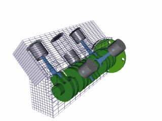

直列发动机
(2005/3/26 13:06:49 上传)
