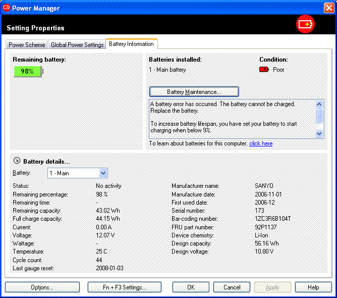

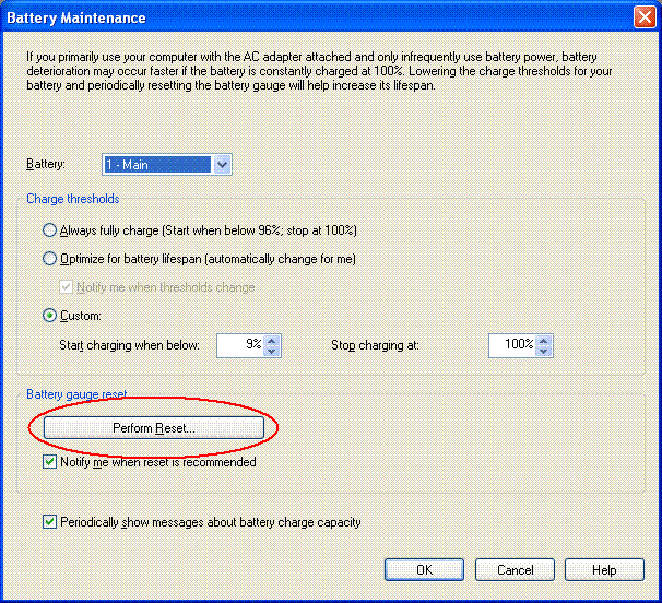

T60 是去年12月份这里买的,今天使用电池时,电源管理提示容量下降,建议执行重新设置,我就把一些程序关掉,执行 Perform reset 了。然后去吃饭,吃饭回来后,屏幕自动锁了,输入密码(Windows XP)进入后,系统重新显示任务栏,电源管理图标上方提示“A battery error has occured. The battery cannot be charged. Replace the battery.”。电源管理显示有 98% 的电量,电池灯黄色闪烁。想看看还有多少电量,一拔电源,啪,调电了。
然后必须插外接电源才可以用,电池灯一直闪烁,电源管理显示有 98% 电量,但鼠标移上有这个英文的提示。我很少单独使用电池,基本不移动,刚过保修期1个多月,就这么玩完了?
充电次数还才不到50次。能不能救回来呀?
电源信息

重新插拔,来回倒腾了几次,都没啥用。
偶另一个  T41 怎么折腾都没有关系呀,几年了电池还能用15分钟。
电池坏了    电池一年保修
电池要经常用的  不用很容易坏

现在的电池都这么烂么?
我是担心会不会主机电路会不会有问题,T60 的电池要500块,是不是直接给你汇钱你给我快递过来,浦东的。
电池都一样的  主要是要经常使用  不能不用  电池不用很快就会坏掉
原装电池500元一个   自己过来拿  或汇款过来发给你都可以的
