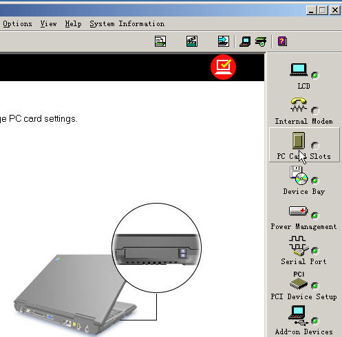

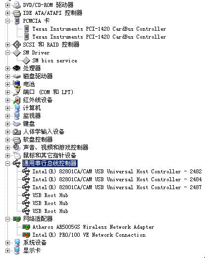

我是这里的老用户了 用的是T23,买了好几年了,一直用得很顺手,也没换 之前系统装的电脑公司特别版8.0,其它都没有问题,昨天买了块AKE的PCMCIA转USB2.0的卡,在单位的联想电脑上用一切正常,也装的这个系统,可是装到我的T23上,驱动总是安装不了,并且插在两个PCMCIA口上,出现的提示不一样。 今天用IBM的SYSTEM UPDATE更新了驱动,也不知道也没有装成功,反正菜单里多了些选项出来了。 发现系统显示PCCARD是灰的,并且点击了以后是控制光驱的 请大家帮我看看瞧,是什么原因??非常感谢 (上面的MODEM,是我去得了,换成了MINIPCI无线) 如下图:

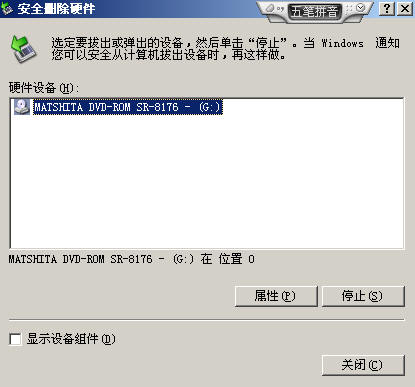

系统装好了就是这样的,我想应该是哪个GHOST版的的驱动和IBM不太兼容 不知道这里有没有T23的XP恢复系统提供下载??

config程序联想接手后就取消了 那个程序不用了 你的pc卡是正常的 不用担心

已经解决了,换了块卡,华塑的NEC芯片,一切正常了 原来的卡转让给同事用,也不错!!
