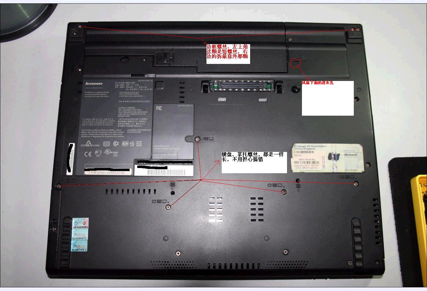

刚买来使用第一年cpu温度控制挺好的,一点都不热。 用了2年了,动不动温度就到80多度,跑cpu占用率高一些的程序,90多度没商量,跑虫子这边用皮吹吹了一下灰,高温依旧,平时使用起来,即使在空调间里,整个键盘热腾腾的,笔记本下身贼热,像喝了**似的。 老实说,我觉得挺诧异地,原来不是好好的吗,怎么一下子那么热,肯定是**问题。 一不做二不休,把本本拆了,风扇拿下,的确像有些网站说的,因为在笔记本底部风扇下面有个小缝隙,所以容易进灰,不过温度高的根源不在这里,问题还是风扇里面灰太多,散热铜片内部边(被扇页上面的盖子盖住了)里面都是成年积灰,所以热吹不出去,然后温度自然就高了。我然后用了18般武艺,用超小镊子用了酒精棉花一点点擦,用嘴吹,用大功率吹风机吹,靠,终于把里面弄得干净多了。当然想弄得最干净还是把风扇几个卡口撬开,把风扇整个都拆了,洗干净风扇页子,把散热铜片也能完全弄干净,不过我懒,也还没到给风扇转轴加润滑脂的时候,也就算了。然后重新在cpu, gpu和北桥加上含银散热硅脂,弄完以后,天下终于太平了。 在电源方案   cpu速度:自适应       风扇控制优化:平衡所有参数   安静温度为49~50度,gpu为74~75度,bios自动控制风扇转速3200 在电源方案   cpu速度:最高   风扇控制优化:性能最佳化   安静温度60度,gpu 79~80度,bios自动控制风扇转速还是3200,3300左右(如果调手动太高,吵) 在未清理风扇散热片里灰前 电源方案   cpu速度:最高   风扇控制优化:性能最佳化   安静温度70~80度,gpu 略大于80度,bios自动控制风扇转速还是3300左右 应该说,清理以后再上散热脂,cpu还是有点效果的,只不过对gpu影响不大。 报告完毕,我的机器温度高是这个问题,给大家一个参考,**人未必是这个问题。 还有,我根据别人建议,把那个进灰孔用玻璃胶贴住了,也不知道这样做会不会影响散热,不过目前看来没啥问题。 进灰孔位置可以看别人的图,拿来用用,哈哈。

楼主用心了  给你加一个精华 其实夏天这个温度正常的  只要机器不死机就没问题的   机器温度自动控制的  如果温度超过机器的预定温度  机器就会自动关机不会让你使用的   另外建议楼主不要封住进风口  进风口是进冷风的  你封住了对机器的散热不是很好。 还有一个更加简单的办法 拿一个香烟壳放在电池下面,即可以让机器底部通风散热,又可以让机器成20度角,打字更舒服。 基本可以让温度达到上面优化的效果。

我的一拿香烟隔,风扇就狂响。
买个底座散热的也有用,不过垫高机器后部也是个简单实用的选择。
