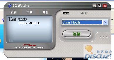

嘿嘿,我现在给我的X200买了个MC8775的WWAN卡.HP的,已经破解,刷了破解BIOS,已后可以使用WCDMA,现在用的是中移动的EDGE,浙江的五分卡,还不错.呆会上图.
[img]http://www.nbuser.com/uppic/ernic/infopic/logo/xppro.jpg[/img]
原帖由 ☆诺メ言☆ 于 2009-4-8 21:56:00 发表
你这卡多少钱买的啊, 支持的最快下载速度是多少?
