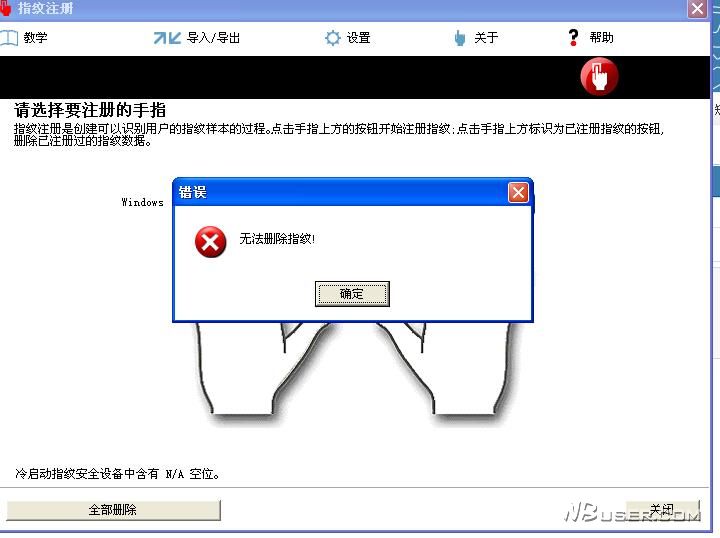

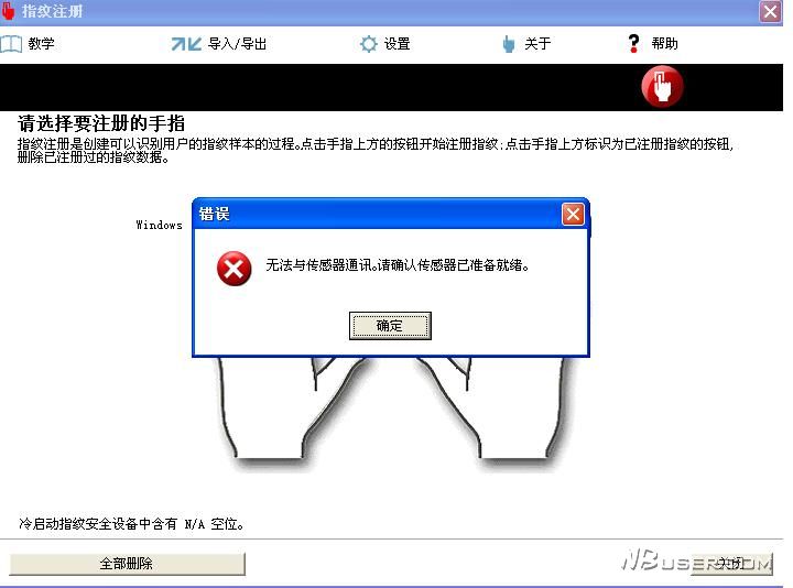

问题如图,不能正常扫描指纹进系统,提示不能使用指纹识别器。
试过以下措施:
1. 删除驱动,重新安装驱动。
2. 重新安装系统。
都不能解决问题,是硬件挂了吗?
