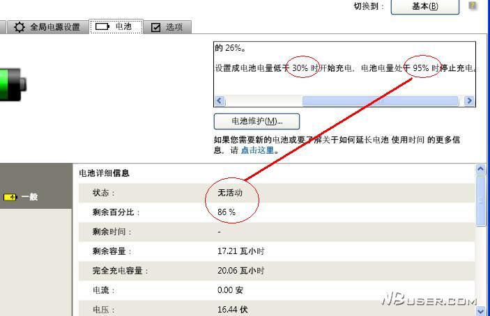

请教为何设置充放电值无效? [复制链接]
x61的8芯,电源管理升级到最新的。
设置了30%和90%充放电,重起系统,但是不起作用?
看图设置是正确的
你现在如果是40%电,插上电源你会发现不充电
你现在如果是25%电,插上电源你会发现开始充电,直到冲到90%停止充电(89%停也是正常的)
LZ为什么设置到90%停止充电呢?

8芯的原电现在只能待机1小时了(在默认电源管理模式下用了1年半,充电循环500+,但是我每天插拔交流电源次数很多),新购的8芯正在途中。
我更改设置是打算让电池在交流供电情况下尽可能减少充电循环,也就是电量低于30%才充电,如果设置过低20%的话怕不小心深度放电。
问题不是不管怎么设置,好像都不起作用,另外,那个在交流电源下始终开启usb供电也不起作用。
请教下虫窝,到底是哪里不对?

原帖由 william77 于 2009-6-8 13:43:00 发表
你的理解错误。看了你的图我就知道了。
你的理解是:如果我开机时是30-95%之间,他都应该开始冲电,冲到95%停止。
可是你完全理解错了。
实际上的情况是,你开机电量只要大于30%就不会充电,只有拔掉电源,把把电量用到30%以下,再插上才会充电。
也就是说,电量30%是开始充电的阀值,电量95%是停止充电的阀值
而不是说,30-95%之间插上就会充电。
这下明白了,谢谢!
