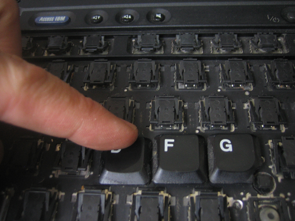

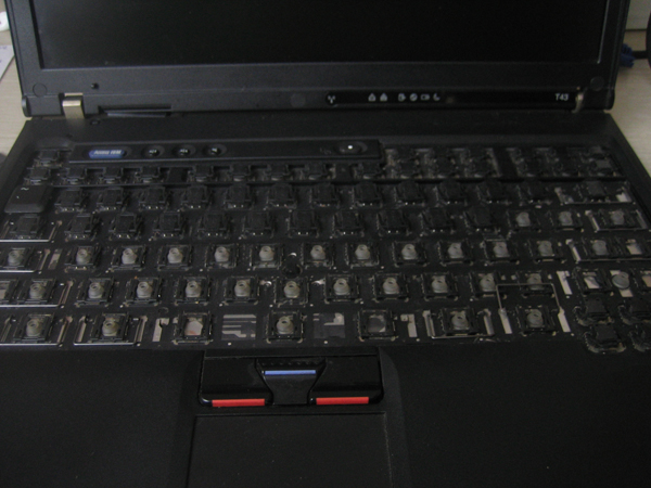

18#

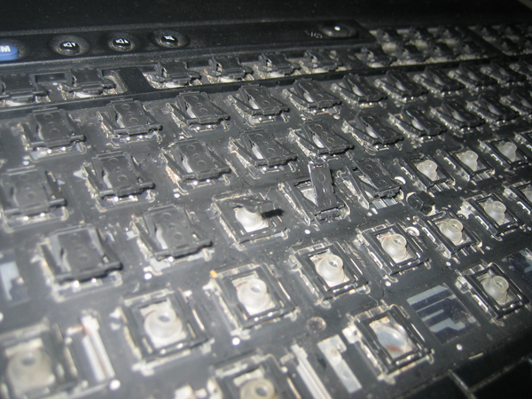

按照楼主的说法我也清理了下,
不过我发现里面其实不是很脏, 键盘帽下面才是真的脏,并且影响使用更大点 .
所以我吧键盘帽一个一个拆掉了. 呵呵. 下面给大家看看,
!! 个人行为, 不建议大家做哦. 出了问题不要找我拍砖 !!
建议: 空格键等有钢丝挂钩的尽量小心点拆装,我的空格键折腾了我半天才装上.发现是一个小卡扣断了, 好在没事, 边上的.

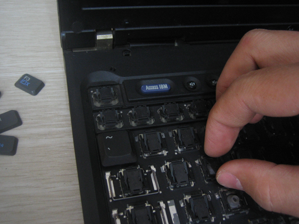

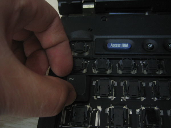

19#

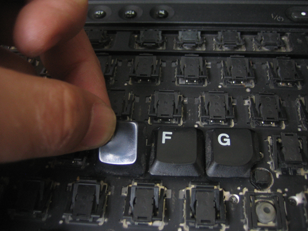

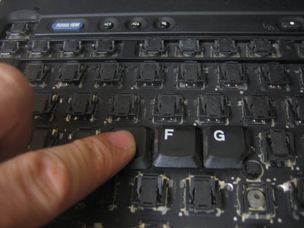

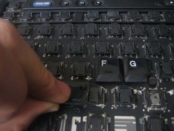

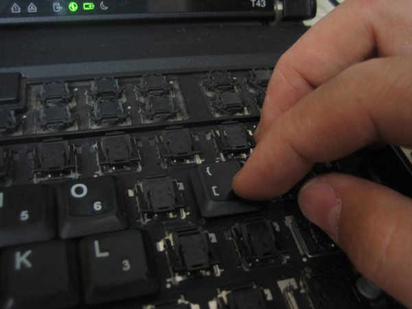

卸下键盘帽其实挺简单,如图,拇指稍微往前推,食指用指甲抠住帽边沿向上轻扳,图上是我一个手拿相机另外一个手的样子, 你可以两个手一起来更好卸.注意两个拇指一起向前推一点,食指扳的时候一个一个的来, 不要一起扳.听到卡的声音, 就是一个扣下来了, 再另外一个食指用点力,卡一下就都下来了.这样只会卸下键盘帽, X的架子还在上面.

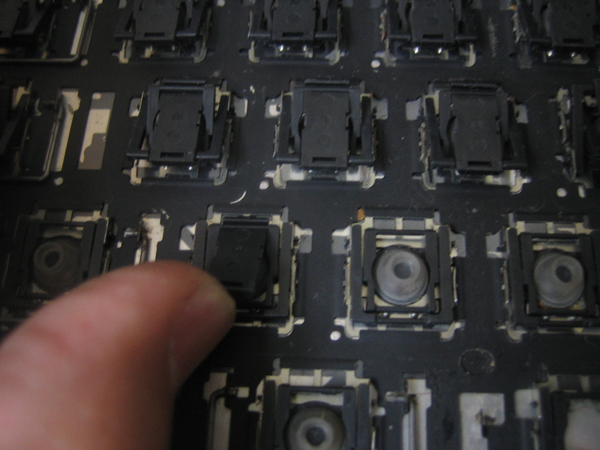

剪刀架子很好拆的,先吧中间的小板拆掉,就是取其中没有勾到下面的一边,轻轻撬一下就开了. 然后剪刀的框架就不说了,更加简单.因为那个底下是一个水平的轨道,小心一拉就出来.
注意,不是所有的键盘架子都是一个方向的,我的机器我发现个别是倒过来的.如下图:
所以记得安装的时候看好方向卡键盘帽上的卡槽.
卡上一边的位置,然后往另外一边推,按下就行.能卡回去了.
