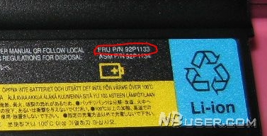

想问一下,P/N号怎么看?

原帖由 fangzheng 于 2009-8-11 23:59:00 发表
想问一下,P/N号怎么看?
png(2009/8/12 9:35:39 上传)
