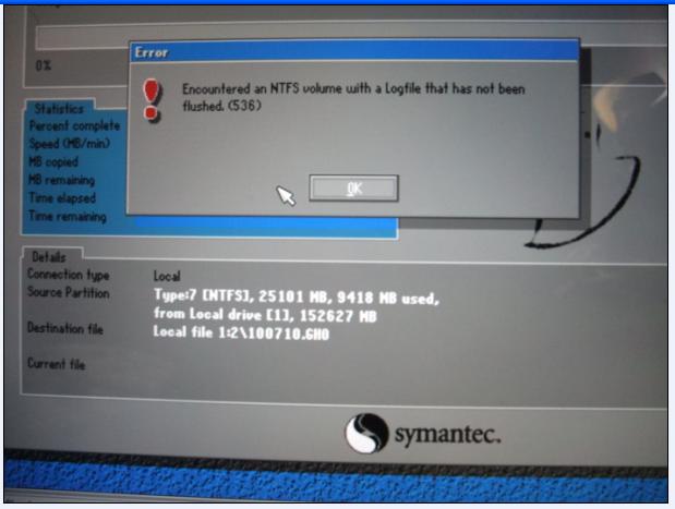

今天很高兴!放假了,闲暇了,趁机修理《x60T·手写功能》,按照 qiqiji DX几月前说的,步骤如下:
先将c:\格式化-------我是在“PQ8"下,用“PQMAGIC.EXE”中“作业”菜单下“格式化”的,虽然是初学,但,进行得还顺利。
“格式化”后,安装《qiqiji版·x60T.镜像》----->安装“offfice2007”,很好,“手写的一切OK!
照老规矩,做个《镜像·100709.GHO》,但,死活都不让做,这种现象以前从来没有遇到过!求助qiqijiDX,我该怎么做呢?
先谢谢!敬候回谕。

进系统,正常关机,再试,好像是没正常关机造成NTFS分区不正常。
不行拿来看一下。

镜像好了;还顺利!顺谢qiqiji!
镜像好了;还顺利!顺谢qiqiji!
