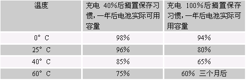

对于笔记本电脑来说,电池可以说是一个比较重要的部件,它的效能直接关系到笔记本电脑在缺少电源的环境中的工作能力。而电池在笔记本电脑的众组件中又算是一个不折不扣的消耗品,因此涉及到笔记本电脑电池的保养和合理使用问题也是论坛上经常被讨论到的问题。关于笔记本电脑的电池在搁置保存的时候究竟该留多少余电和是否在使用AC时将电池取下的问题,始终得不到什么统一的答案。笔者在留意很多国外高手的经验后,将他们的普遍观点总结起来,供大家参考。看过本文之后,你定会发现它们的很多说法和我们普遍接受到的建议多少存在了一些差异。
 锂电池在一个寿命周期内一般可以进行300至500次的充放。因此很多人认为,只要少用电池,这样就可以在一定程度上起到了延长电池寿命的作用。但是他们确忽略了电池这个物理原件的本性,当电池装配结束走下生产线后,它的内部生命时钟就随即开始走动。因此即便你将电池搁置不用,锂电池的使用寿命也仅仅在两到三年就可以寿终正寝了。而导致电池容量下降的原因则是由于氧化所引起的电池内部电阻增加。当电解槽电阻达到某个点时,尽管这时候电池依旧可以充满电,但电池却已经不能释放储存的电量了。
而造成锂电池的这种老化的速度是由温度和搁置保存时的充电状态而决定的。我将给出一个表格来说明这两种因素的不同情况对电池容量的影响。
(2003/7/21 22:59:01 上传)
由表格可见,高充电状态和过高的温度加快了电池容量的下降。因此如果可能的话,尽量将电池充到40%后放置于阴凉地方保存。这样可以在长时间的保存期内使电池自身的保护电路处于工作状态。而如果充满电后将电池置于高温下,这样会对电池造成极大的损害,表中也已经看出,充电100%在60°C环境保存,3个月后电池容量就下降了40%。因此,在解决了究竟如何保存电池这个问题之后,同时也引出了大家一直争论的另一个焦点,那就是当我们使用固定电源的时候,是否需要将电池取下?在解决这个问题之前让我们来首先分析一下使用固定电源时电池放置于电脑中所处的环境……此时由于笔记本电脑的充电保护电路作用,使电池维持在100%的满电量状态,而此时电池所处的环境温度至少在25-30°C之间,如果炎热天气,这个温度还会有所升高,那么从上表中你应该很自然的就得出了一个结论,那就是这么做实际上会对电池造成损害,从而引起其容量的下降。
但尽管使用笔记本电脑时,高温会给电池带来损害。但取掉电池后,仅仅使用固定电源也会存在一些危险,那就是灰尘和湿气也会对电池造成一定损害,另外为了避免笔记本电脑的使用环境突然断电对笔记本电脑可能造成的损伤,所以制造商一般都会警告用户不要取下电池。当然这样的结果自然可想而知,你的电池由于经常处在这样相对恶劣的环境下,不用多久就会over了,这时你就需要到维修中心去更换新的电池,这样一来,受益的自然是制造厂商了。
  最后一个大家瞩目的焦点便是锂电池究竟该如何合理充电和放电这个问题。对于锂电池来说最好是进行部分放电,而不是完全放电,并且要尽可能地避免经常的完全放电。经常的电池过分的低放电的结果只能是让电池提前报废,因为如果电池放到每单元2.5伏特以下,电池内部的安全电路就会开动,这个时候电池就会变得有些不好用了。因此为了避免这类情况的发生,不要在储存电池之前将它的电量放得一干二净,而是应该在储存之前充一些电,并且在再次使用之前首先充满电。
