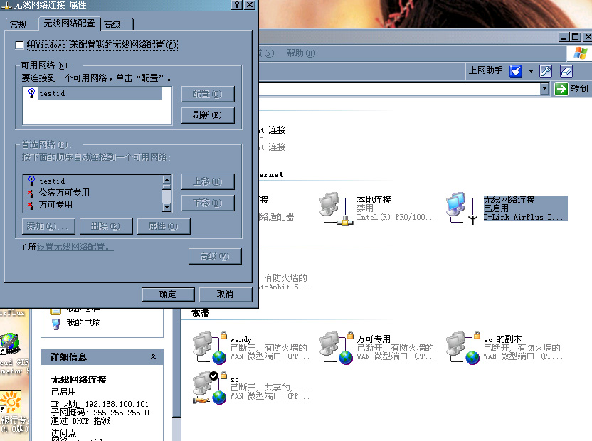

14#
不知道为何,对应你贴的图片,我的网卡属性中就是没有这个选项卡可以设置。
是不是Compaq的这个万通宝比较特殊?!

15#
用察看 可用的无线连接
然后就是 --- 高级
16#
可是我那个高级按钮是灰色不可用的啊?! 如上面我的贴图里有。

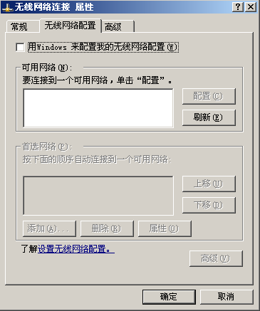

刚才仔细看了下"服务",里面有个服务叫Wireless Zero Configuration的服务,一直被设置为“手动”,而且没有启动。我把他启动,发现在无线网卡的设置中有了“无线网络配置”的卡片。里面的一个选项“用Windows来配置我的无线网络配置”应该钩上还是去掉?
Originally posted by 芳芳 at 2003-12-25 11:39 PM:
看看你WINDOWS管理的服务项目,有关WIRELESS这一项有没有打开.还是禁用了.
20#
如下图
Originally posted by sammy at 2003-12-28 09:29 PM:
刚才仔细看了下"服务",里面有个服务叫Wireless Zero Configuration的服务,一直被设置为“手动”,而且没有启动。我把他启动,发现在无线网卡的设置中有了“无线网络配置”的卡片。里面的一个选项“用 ...
(2003/12/28 21:32:47 上传)
