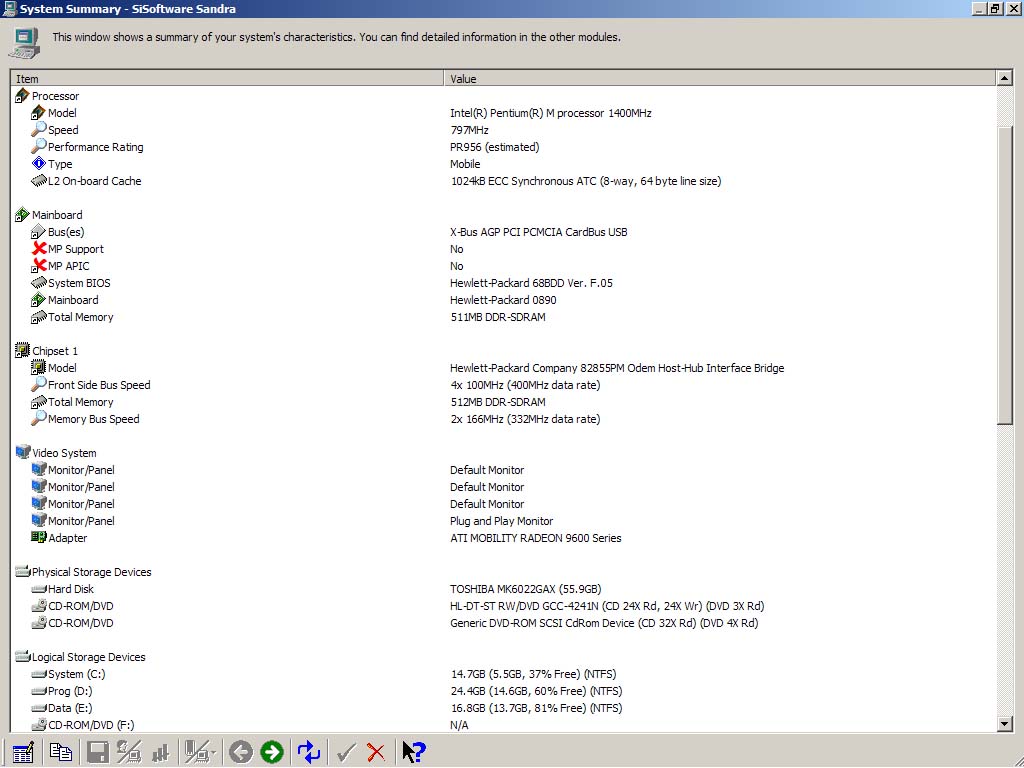

上周在虫窝拜了一台NC6000,使用一周多感觉不错,
简单测试了一下,给各位看官作个参考。
基本讯息,买的时候加了一条256 DDR,换了TOSHIBA 60G硬盘

硬盘是5400的,笔误:s:不过原配的是富士的4200转硬盘
3dmark在1024X768下测试,感觉可能有些设定没有搞好,但是5000多也不错了

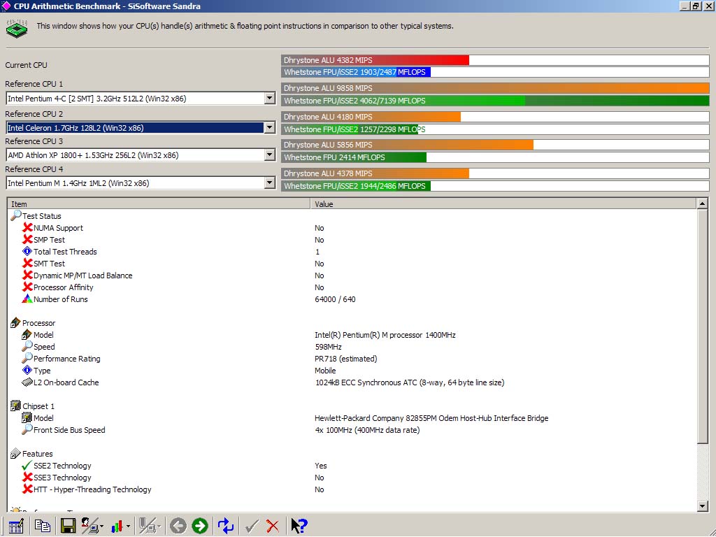

计算能力测试,浮点运算相当与Athlon xp1800,整数运算为Celeron1.7G水平
还是不错的
(2004/1/15 17:37:22 上传)
多媒体测试,基本相当与Athlon xp1800,高于Celeron1.7G
(2004/1/15 17:39:20 上传)

NC6000配备了9600,之前有人说是64bits带宽,测试发现是128bits的:s:
(2004/1/15 17:46:49 上传)
