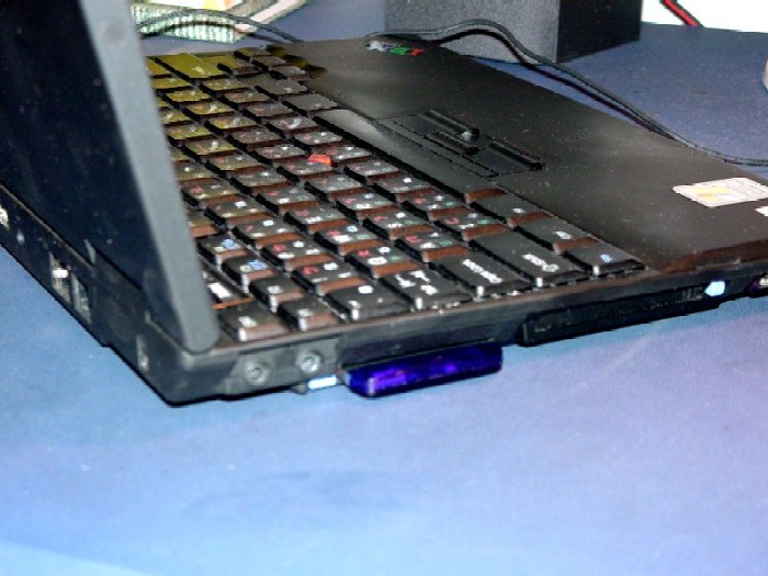

贴一个我的本本X24插上蓝牙卡的图,我的本本很脏,灰太多。。。不要BS我
