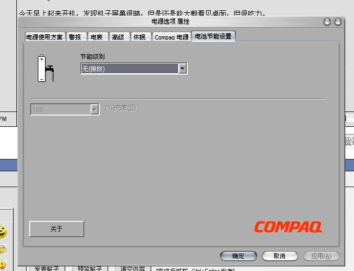

突然出现这个问题吗?
有几个可能:
1:灯管坏了——————————》需要换灯管
2:你是否安装了新的电源管理程序?——————————》进入电源管理程序(应该是Fn+F8)
进入“电池节能设置”把里面的电源选项设置为“排放”
3:按Fn+F10进入屏幕亮度设置,看看是否开到最亮
如果你的电脑是插了AC在使用,屏幕很暗,那基本是两个可能
1:上面的第三中
2:灯管坏了
(, 下载次数:43)
(2004/5/16 8:29:19 上传)
