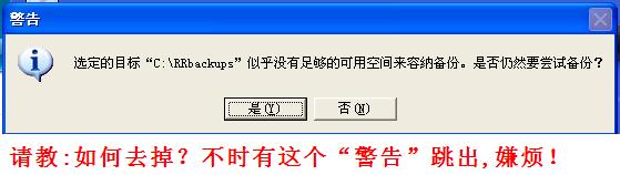

» [DX:](图)请教:如何去掉?不时有这个“警告”跳出,嫌烦!

回复:[DX:](图)请教:如何去掉?不时有这个“警告”跳出,嫌烦!
建议吧IBM自带的RNR软件卸载掉 否则C盘可用空间会一直变小直到C盘装满

回复: [DX:](图)请教:如何去掉?不时有这个“警告”跳出,嫌烦!
原帖由
NB情报员
于 2008-8-6 15:28:00 发表 建议吧IBM自带的RNR软件卸载掉 否则C盘可用空间会一直变小直到C盘装满
! 谢谢楼上DX! 继续,怎么卸载?敬请批点:在线等待!
添加删除程序 thinkvantage Rescue and Recovery 删除掉 重启 再把你前面错误提示里面的那个目录删除
