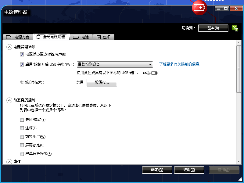

看截图,首先要确保那个选项是选中的,然后就是只有插着电源时候才有效。
