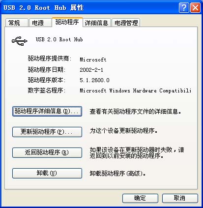

samvel - 2004/9/20 17:20:00
samvel - 2004/9/20 17:25:00
附件: 未命名.jpg
xxcha - 2004/9/20 17:27:00
估计是USB端口电源问题,换个端口试试

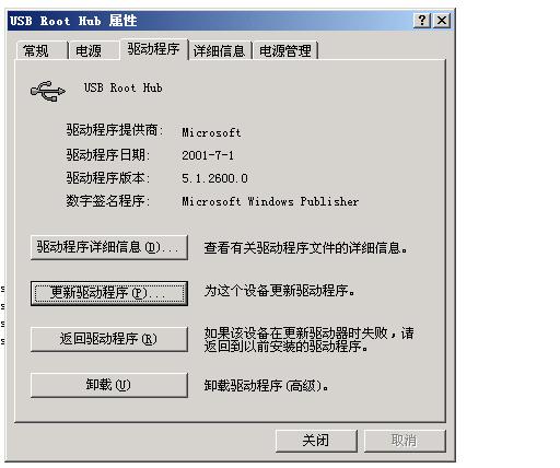

worldwave - 2004/9/20 19:25:00
Originally posted by samvel at 2004-9-20 05:25 PM:
我的好像跟你的不一样,老大,你有ibm R50的usb驱动吗?
哪里找得到啊?
附件: donger.JPG
worldwave - 2004/9/20 20:21:00
那个芯片组驱动我装了N遍都不行,
现在已经搞定了,在硬件管理器里把usb的设备删除,然后装驱动就可以了
