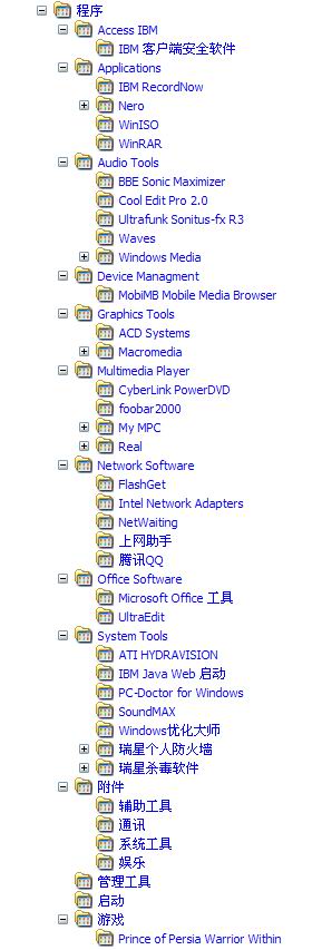

我的机器从前天起就有些这样的现象,就是休眠唤起的时候下面的进度条满了以后机器“嘟”的一声,我原以为就要出现锁定画面的(因为正常唤起就是这样),可是就是没有反映!硬盘指示灯一直闪着。等了两分钟都是这样。
前天以为是磁盘碎片问题,禁止了系统休眠,然后整理硬盘,然后启用休眠,故障依然;昨天装了sp2以后故障依然。
出现故障之前我安装了很多的应用软件,不晓的是哪里的冲突还是系统哪里的问题,大侠们来帮帮忙啊~~~
我的软件列表:
[ Last edited by w4m0330 on 2005-2-2 at 12:51 PM ]
附件: list.jpg

列表里面没有显示的还有Phtoshop CS;Adobe Reader 6.0;金山词霸2005;Realplayer 10.05 Gold
还有,不要告诉我,解决办法就是重装系统啊,那要费神至少两天的啊~~~~
系统还原也没有用了,因为安装了sp2,以前的还原点,都在安装时被sp2删除了(包括我自己创建的手动还原点,微软做的真绝了)
[ Last edited by w4m0330 on 2005-1-28 at 10:44 AM ]

现在搞定了 哦!!是那个IBM客户安全端软件作怪,安装了那东西载安装SP2就这样!休眠唤起要好久好久!
