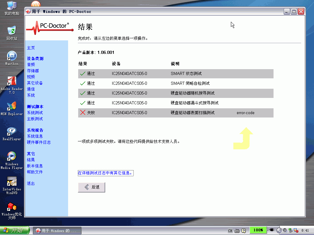

我的机器是04年买的(T40P, 硬盘 :IC25N040ATCS05-0),用了不到一年,平时很少用BT下载电影的。最近我的硬盘老是在进行比较复杂的工作情况下发出嘀一声报警的(大概有1,2秒的时间)尤其是在查毒的时候最为频繁,5次有2次响的。如果机器正在查毒的时候再开别的程序响的机率就更大了。以前以为是内存的事情。可是声音确实是硬盘发出的(很明显)
后来用各种软件检测硬盘,在用pc-doctor检测的时候发现如下数据:上图一张

捣蛋猪 - 2005/5/19 11:48:00
可能是硬盘有坏道了
运行
cmd
chkdsk x:(盘符)/f
检测一下磁盘

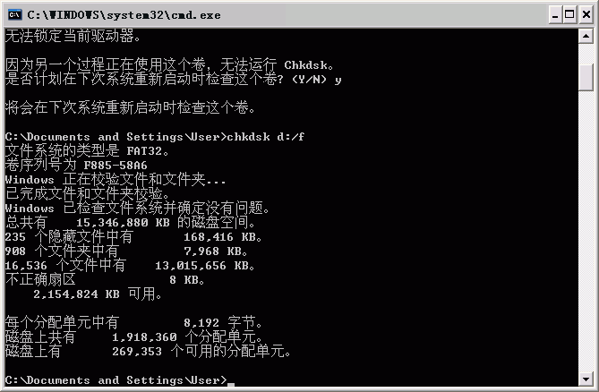

逆光羽毛 - 2005/5/19 12:19:00
首先非常感谢你的及时恢复!
用你说的方法,我检查了d盘,对测试结果有些不明白的地方。请你说明一下。这个测试结果说明d盘存在问题吗?  其中有说不正确的扇区  8KB是什么意思?
附件: Snap2.gif
逆光羽毛 - 2005/5/19 12:21:00
这不属于坏道吗?
捣蛋猪 - 2005/5/19 12:24:00
8K坏道
低格一下看看还有没有
逆光羽毛 - 2005/5/19 12:35:00
谢谢你的指点,刚刚重起机器c盘检查完了没有问题,f盘也没有不正确的扇区。这么看来就是d盘有坏道。请问如何低格:)是不是要整个格式化硬盘,用咱们的恢复盘可以吗?如何操?
