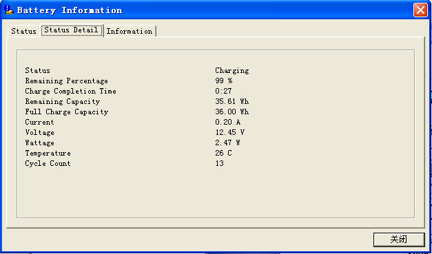

开始时候电量都是100%-99%-98%。。。。。这样均匀下降的,平均2-3分钟下降1%,但到60%就突然变4%了,所以当时很疑惑的。。。现在听你这么一说就明白了。。。请问看充电次数怎么看的?

安装所有驱动和Battery MaxiMiser ThinkPad Configuration 软件,然后打开控制面板Control Panel
-> Thinkpad Configuration ->Power Management ->Battery Information->Status Detail->cycle count
tmax - 2005/11/29 14:10:00
是不是13次?
附件: 未标题-1 拷贝.jpg
大虫 - 2005/11/29 14:20:00
是的  13次充电  设计容量43W  现在还有36W  性能很好
tmax - 2005/11/29 14:33:00
好的,知道了,现在对电池充满信心了。。。记得刚才试电池是High system电源模式,CPU是100%的。
