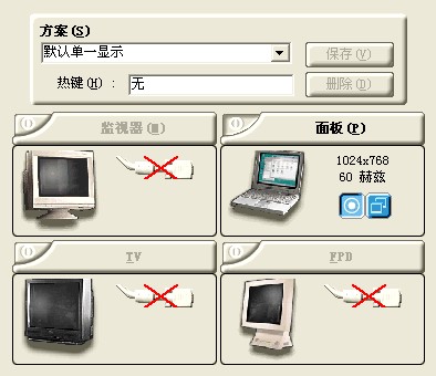

如果可以.请问如何连?
我连了之后为什么在显示属性里的高级里的显示里有4个面板只有一个是活的.电视机的始终无法激活.
方案只有一套.也无法增加新的
附件: {045B16EB-C544-41BC-AFA9-DBE305037BD1}0.jpg

yqjs - 2006/3/18 18:14:00
FN+F4试试
micro_zxhua - 2006/3/19 10:46:00
一般情况下,连上电视一S端子,那项会变成有效,没有连接VGA接口,就是灰色,参考DELL C610做法,进入属性-设置-高级-显示,单击电视,就会把便携信号切换到电视,不过有个问题,用便携放电影时,电视上可能不能显示电影图像,据说跟压缩影片场频与电视场频不同步,造成电视黑屏.
micro_zxhua - 2006/3/19 10:48:00
将电视连接至计算机
如果您的电视带有 S 视频电缆,则可以将此电缆连接至计算机上的 S 视频电视输出连接器。
如果您的电视带有复合视频电缆,请使用可选的适配器电缆将电视连接至计算机。将复合视频电缆连接至适配器电缆的复合视频连接器。有关连接复合视频电缆或 S 视频设备的说明,请参阅电视附带的说明文件。
将电视连接至计算机后,请在显示设置中启用电视:
在 Windows XP 中:
单击“Start”(开始)按钮,单击“Control Panel”(控制面板)。
在“Pick a category”(选择一个类别)下,单击“Appearance and Themes”(外观和主题)。
在“or pick a Control Panel icon”(或选择一个控制面板图标)下,单击“Display”(显示)。
单击“Settings”(设置)选项卡,并单击“Advanced”(高级)。
单击“Displays”(显示)选项卡。
单击“TV”(电视)按钮的左上角以启用电视。
单击“OK”(确定)。
在 Windows 98 和 Windows 2000 中:
打开“Control Panel”(控制面板),双击“Display”(显示)图标,单击“Settings”(设置)选项卡,然后单击“Advanced”(高级)。
单击“OK”(确定)。
