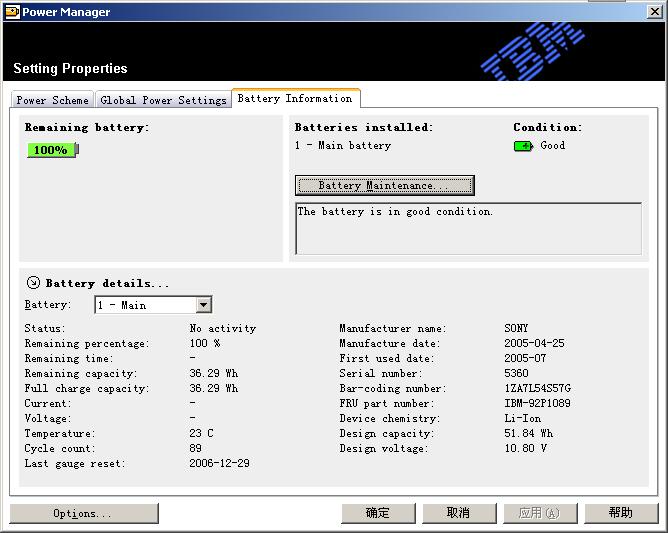

我的电池经常是剩余电量在40%左右时,很快掉到4%然后就是低电量警报
昨天作了一次gauge reset 结果剩余电池容量只有36.29Wh了 而设计容量是51.84Wh
现在电池只能撑2个半小时了
我的本本买来1年半了
充电放电循环有89次
这样是不是电池的正常老化阿?

正常的
