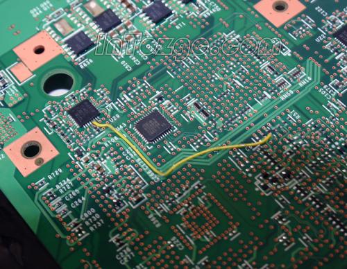

提起ThinkPad,其一直在我们心中以完美的形象出现。大家也习惯性的拿其他厂家生产的笔记本和ThinkPad作比较,以证明自己身的水平高低。可是如果你看到下面的图片的话,我们心中小黑的形象将发生180度的大转变。近日,一位网友购买了一台ThikPad T60 双核笔记本电脑,可是让他万万没有想到的是,在主板的背面竟然发现了一条黄色的飞线。
     发现问题之后,这位网友联系了本站,我们拍摄了几幅图片。这就是网友的那台ThinkPad T60。上周刚刚购买。
     ThinkPad T60主板的背面,我们可以很清楚的看到,有一条黄颜色的飞线。
     我们离近一点再看。黄色的飞线似乎是连着一颗芯片,看来这块T60的主板的确存在着什么缺陷。看到这里,笔者想到这会不会是个别现象呢?带着这个疑问我们又拆开了一台ThinkPad T60,可是万万没有想到的是,另一台T60的主板上同样存在着飞线。
      两块T60主板的背面,两根飞线的位置都一样,可见存在的问题基本一致。但是,飞线连接的芯片究竟是干什么用的呢?带着这个问题,我们请教了专业维修笔记本主板的工程师。
       根据工程师的介绍,这块芯片很可能是负责主板供电部分的控制芯片。并且从焊点的精细程度和走线来看,应该是工厂所为,一般手工很难做到这么清爽。
      此外,问题还远没有这么简单,我们后来拆开了一台ThinkPad X60 ,同样发现了在主板的背面有一条飞线的存在,看来目前市场上进行销售的ThinkPad 普遍存在主板飞线的问题。
    判断一块主板走线的好坏除了从PCB的选料和走线布局之外,还有一个最容易的方法就是有没有飞线,(某些设计水平很差的主板厂商在设计走线时,由于技术实力原因往往会导致最后的成品有缺陷。此时,便采取人工修补的方法来解决问题,这种因设计不合理而出现的导线,称之为“飞线”)可是让我们万万没有想到的是,这个非常低级的错误竟然会出现在 ThinkPad身上。

联想公司对此的回应是:“联想承认使用了飞线,但是针对飞线的具体作用等并不发表任何官方言论”;“在整个业界,这是新品上市时的正常现象,不会影响客户的正常使用”;“联想公司新闻发言人称,由于不存在质量问题,目前不会对此进行召回或其他类似处理”。

ruanjj - 2007/4/8 20:35:00
这是任何厂商都可能有的问题。
在设计评价的最后阶段发现了问题点,对此问题点进行对策,为了保证品质,就会使用飞线,甚至增加元件!
如果修改PCB的话,就会影响上市时间,(返修加重新评价的时间是非常长的)。
时间就是金钱!!!现在在各大厂商是不可能这样做的!
当然在评价最后阶段发生的问题往往是很小的,但以品质为第一的厂商是一定会修正的.
有的二线厂商就不会了,等几个LOT在库消化后,在后续生产中修正.
三线厂商也没有什么设计测试/检证/评价了,只有生产时功能OK就万事大吉了.
因此设计评价/测试/检证的合理性多样性严格性(行外人士是不理解一线厂商这些项目的多样性和严格性的)就极大的决定了产品的品质!!!另外就是部品质量和生产管理.
听了我的介绍,大家对飞线的看法不知道有没有变化?

扯了,我们买的IBM的服务器主板上都有飞线。
