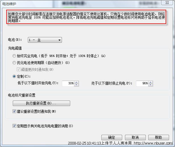

qiqiji - 2008/2/25 10:41:00
(56.85 K)
2008/2/25 10:41:13
看图说话~ 红框部分,ibm的提示说的很明白,一直冲到100%对电池是不好的. 建议就用ibm的默认设置不要更改,厂家总是知道怎样的设置对它的电池是最好的. 另外,您现在的问题如果是哪怕设置冲到100%也有时候看到是98%,那有可能是大虫说的那种情况,用完再冲就好了.
206hsl - 2008/2/25 13:54:00
我按照图上设置是最好的吗?刚开始看的时候已经设置到始终完全充电,我没有改动过。
