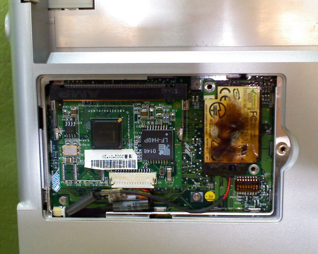

我的笔记本开机黑屏一直没有反应,打开后面发现主板上有个元件有烧坏的迹像,请高手看下,如下图。 请问这是什么部件?能换吗 我的机子是NEC的,L320,02年买的。谢谢!

这个元件上 有 “300mA”的字样,会不会是电池,还是什么控制组件? 现在一直无法进入系统,一直是黑屏,请问还有其他什么可能的原因不? 谢谢各位

这个应该是笔记本网卡 可以试试把它取下来看看能开机不?

这个应该是无线网卡,跟它连接的那根线是天线。基本上笔记本的无线网卡都是独立部件,不会跟主板集成在一起。估计要换个新的才能开机。 可以去二手或者淘宝 淘淘。

问题已解决,是内存的问题。 两根内存条有一根出了问题,去掉后即可正常使用了。 上面烧坏那个确实是个猫,去掉了也不影响使用的。 谢谢各位朋友的帮助,呵呵
