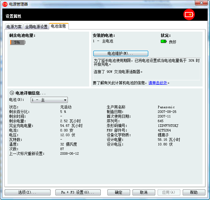

postman - 2008/6/12 22:51:00
在外接电源的情况下不能充电,电池只显示有5%的电量,而且拔掉电源后,机器立刻就关机了,这是怎么回事啊?前两天还是好的,而且看了电源管理,也没有什么问题啊

大虫 - 2008/6/13 9:34:00
电池里面的电路坏了  电池坏了  电池一年内的拿来送香港换一个

postman - 2008/6/20 10:28:00
忘了问一个问题,是要把机器整个带过来,还是只要把电池带过来就行了?
qiqiji - 2008/6/20 11:12:00
原帖由 postman 于 2008-6-20 10:28:00 发表 忘了问一个问题,是要把机器整个带过来,还是只要把电池带过来就行了?
最好把整机带过来,新电池也好试试看
