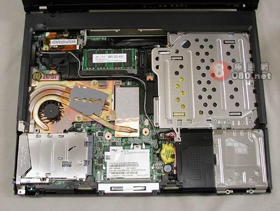

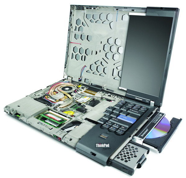

下面这张T61的图上你看到的所有灰色的合金框架部分,T60-T61 包括今后的T400 T500 全是整机包裹覆盖 包括可以看到液晶屏后面都利用蜂窝状结构来加固,这就是为什么现在屏幕从外面按压不会有水波纹了. 而T40-T43年代, 用到这种合金材料的 整机上只有1根1厘米宽x20厘米长的东西.就是所谓支撑梁了(T43图的最左侧,这张图在那个塑料边框下面挡住了.) 机器如果不托着后面的话,光拿前端,机器整个的弯曲程度估计都有5-10度了,T4系列机器第三年主板基本都会坏一次就是这个道理. T60之后的机器拿在手上都捏不动掰不动 T43拿在手上不去动它都是软爬爬的. 这可不是缩水,这明显是涨水. T61 的拆解图:
(91.41 K)
2008/7/19 10:33:10
T40-T43的拆解图:
(47.21 K)
2008/7/19 10:28:53
大虫 - 2008/7/19 10:43:00
看了以上的对比图 你们应该明白了吧 T4的机器 打开键盘和腕托后直接就是主板了 如果单手拿机器的后 整个机器的受力都在主板上 时间长了很容易引起主板故障 所以T4系列的机器使用2-3年左右很多都会有花屏 黑屏 等现象发生 而T6系列的 打开键盘和腕托后你们能看到一个合金的框架包围着主板 这样的设计是你不管用单手还是用别的方式拿机器他的受力都在合金的框架上 不会影响到主板
