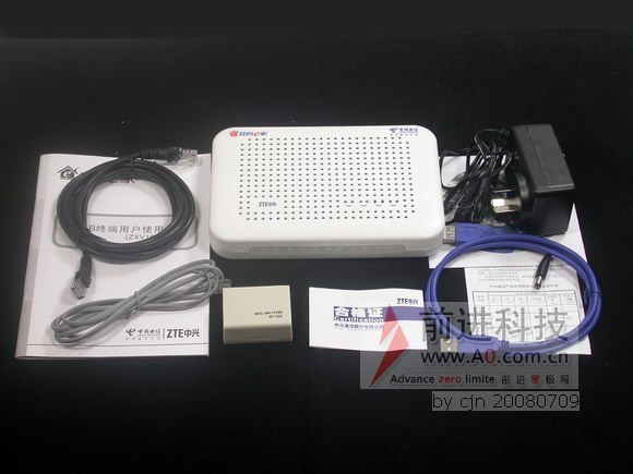

cucumber1981 - 2008/10/14 10:23:00
原帖由 qiqiji 于 2008-10-14 10:16:00 发表
直接我们系统恢复好不会有这个问题的
不过intel 3495之后包括现在5100,5300的无线网卡确实和有些无线路由器兼容性不好,最明显的一个就是电信我的E家送的中兴那个无线猫。
出现无线网卡问题的,建议有条件的先更换一个**的无线环境(不同牌子的路由器)的环境测试一下。 |
我都日死中兴和中国电信了,我的X200-AF2也会出现连接不上或者断线问题,有时就是现实连接上了,信号也很好,但是就是打不开网页
后来换普通ADSL猫+网件无线路由器,一切恢复正常~~~
电信我的E家送的中兴ZXV10 H608B如上图所示,我家那个多个外置天线,超级垃圾
qiqiji - 2008/10/14 11:04:00
恩,我说的就是楼上那个。。。
