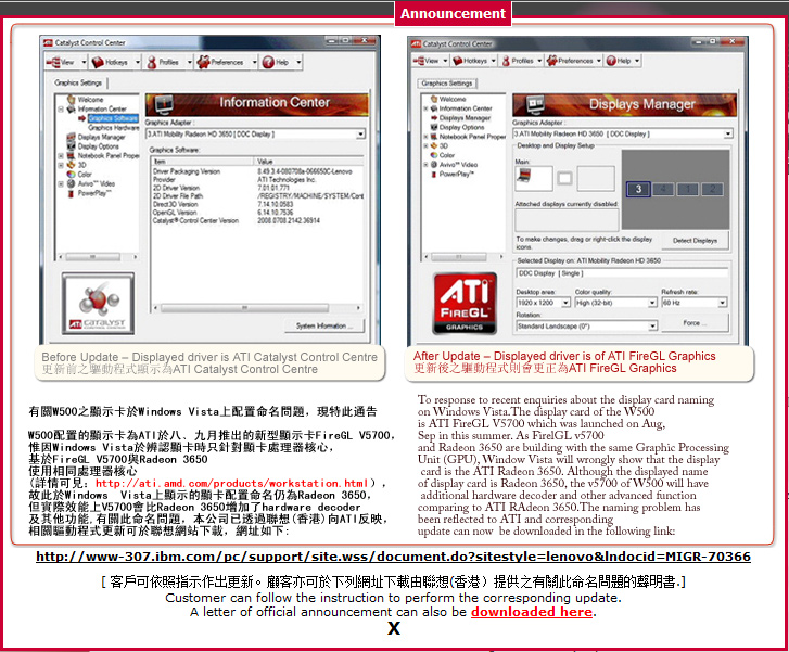

VS - 2008/10/4 1:39:00
http://www.hknotebook.com/bu2008/notebooks/HighPerformance/ThinkPad_W500.html
qiqiji - 2008/10/4 10:26:00
仔细看了下说明,更新驱动后,也只是在ATI 的控制中心上显示一个FireGL的 logo而已,显示设备那里依旧显示 是3650,呵呵。 上面给出的驱动更新地址: http://www-307.ibm.com/pc/suppor ... &lndocid=MIGR-70366
qiqiji - 2008/10/4 10:34:00
不过有这个声明,大家也就放心了,管他显示啥,是FireGL就好。
大虫 - 2008/10/4 11:44:00
之前其 他论坛有网友在ATI那里发现了桌面版的新版显卡驱动,破解后装到w500后,使用SPEC 10 测试得分如下 对比下成绩       FireGL 5700        HD3650 3dsmax-04       34.73                  17.61 catia-02           35.63                  16.42 ensight-03       28.47                  16.51 maya-02          120.92                 32.45 proe-o4           36.86                   11.57 sw-01              75.82                    25.30 tcyis-01           24.91                    6.55 ugnx-01          30.07                     7.72 说明W500确实是FireGL 5700。 不过我建议还是不要去装破解驱动,还是装联想提供的吧。有条件的客户可以测试下用联想提供驱动的时候得分如何。如果还是不对,看来还得等新版驱动。。
