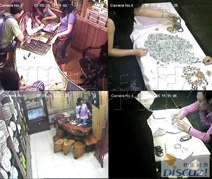

近来本楼不断遭遇入室盗窃,左邻右居都想弄个监视+录像:见图:
附件: 小虫、007装个监视器大概¥?.JPG

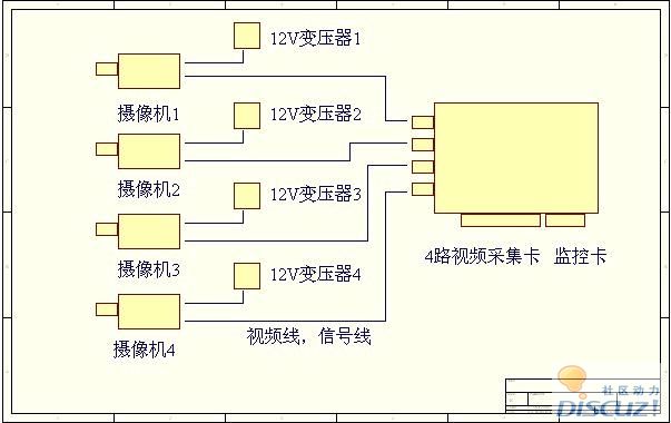

查了,要请教:能用”笔记本“和它配置吗?见图:
附件: 监视2.JPG
附件: 监视器.JPG
Snowfox - 2009/3/13 13:01:00
搞这么复杂,太简单的东西了!
有几个监控点,买几台安防监控用的摄像机,买一台海康威视的硬盘录像机,接上视频线,OK了。如果你想网络直播,就把硬盘录像机接上一根网线。也可以实现点播,太简单的东西了!

请问:
1.您讲“安防监控用的摄像机,海康威视的硬盘录像机”不需要电脑控制它们吗?
2.查了资料:“要intel -----是指电脑吗?
颂谢谢!
