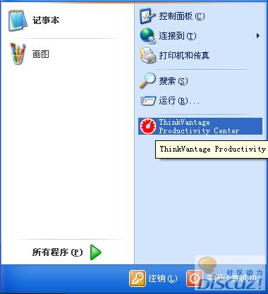

2、清理了下开始栏里的图标,但如图中鼠标所在位置的“thinkvantage productivity center”这个图标怎么删掉或隐藏它呢?

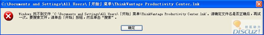

第二个问题是这样的,这个图标原本是关联到左侧的程序列表里的一个同样的图标,但左侧的那个让我删了,现在我点开上传的图片中的图标,它就提示出了问题(如图)

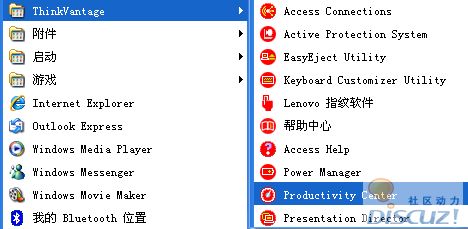

另外,“productivity center”这个功能在开始----所有程序----thinkvantage里头还有一个同样的图标,这个是可以正常用的,所以用这个就可以了。我就想把出错的那个删了。
无奈右键点开,没有“删除”选项。
天使嫔 - 2009/4/6 20:10:00
这是出错提示
附件: 2.jpg
天使嫔 - 2009/4/6 20:14:00
这是可以正常用的那个
