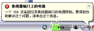

如图  这个撒意思  T43的机器  最近几天才出现的  老跳出来  关了一会又跳出来  除了原装小黑鼠   没插其他任何USB设备   内部配件换过160G的硬盘   加过内存  换过屏幕灯管
附件: QQ截图未命名.jpg

大虫 - 2009/8/8 14:27:00
南桥出现问题  导致USB口报错 可以修的  机器拿来给我们

大虫 - 2009/8/8 15:11:00
昆明的你在你本地的找一家维修公司修一下方便点  这种问题基本上有一定规模的维修公司都会修的  价格也就几百元和我们的差不多  你发到上海还要来回的运费  加起来有点不合算  你觉得在你本地修不放心的可以拿来给我们修   维修时间要1个礼拜左右  不含路上的时间
另  修南桥有一定的概率会修不好 到时候整台机器就彻底点不亮了   这个风险是客户承担的   你要考虑好
另外一种解决方案就是到电脑城买张PC转USB口的卡插在PC卡上使用  这种办法最省力也最经济  只需要几十元

大虫 - 2009/8/8 15:20:00
不影响使用 就是你原来是2.0的  现在是1.1了  通过USB烤数据慢了
