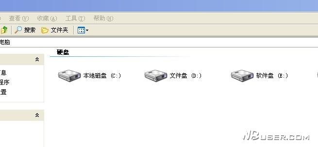

本本屏幕上出现 彩色的 竖线, ,可以看到, 但是 如果用qq截图就看不到, 这是为什么呢??
我上图,让大家都看看吧~ 这个是最郁闷的, ~~~~脸都破相了~~~~~~~
维修需要多少钱》???

qiqiji - 2010/1/21 16:44:00
屏幕物理损坏了
有可能是温差变化内部破损了,也可能是被压的。
需要更换屏幕
yjqtd_liufeng - 2010/1/21 20:56:00
哪为何 用QQ 软件 截图没有 问题?   顺便问下, 顺便问下 更换屏幕需要多少钱
qiqiji - 2010/1/22 14:42:00
截图只是显卡内的内容。 你就是屏幕彻底碎了, 截图都是正常的。
X31 没必要换了,1000多吧。 先这样凑活用用,再坏就可以换新机器了。
