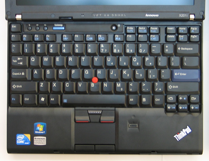

大家都知道 X201 大多数机型都带触摸板,如图
带触摸板的X201

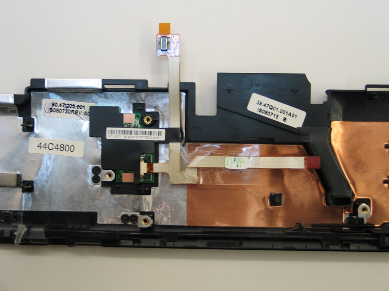

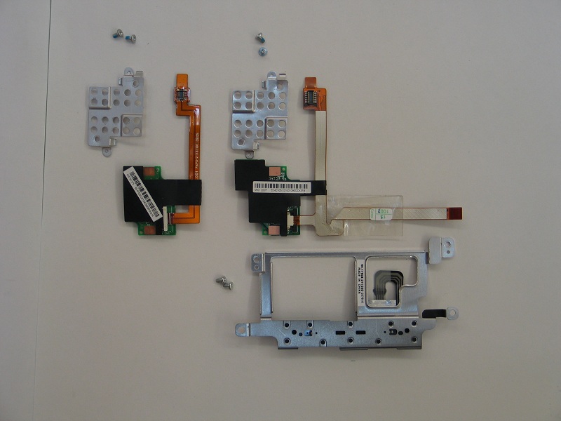

那么很多人会问,如果我不喜欢触摸板,能否用X200 不带触摸板的腕托更换上去呢。

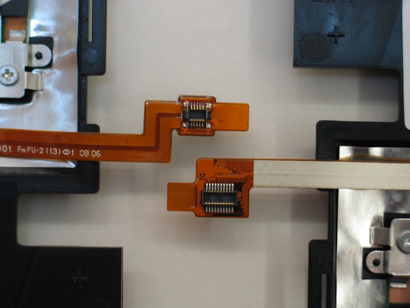

看了下面的2张图,你就会知道,单纯更换腕托是不行的,排线接口不通用
上面是X201腕托,下面是X200腕托
x200腕托接口是10针,x201是18针

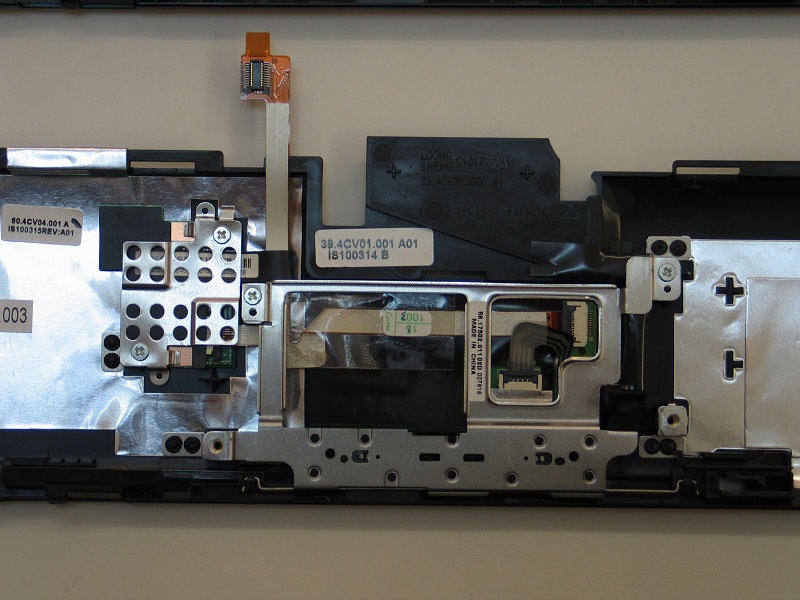

难道就没办法了吗?不!完全可以!
仔细研究一下你就会发现,最终目的是可以实现的,只需一把螺丝刀,不需要做任何破坏性改动,也就不会影响保修。

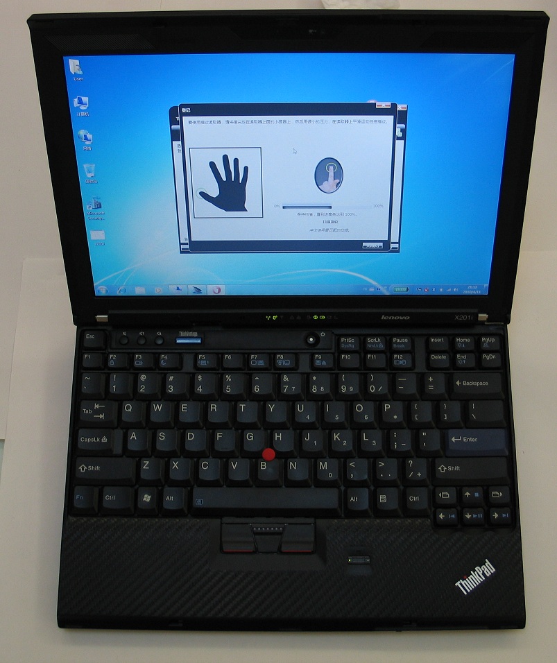

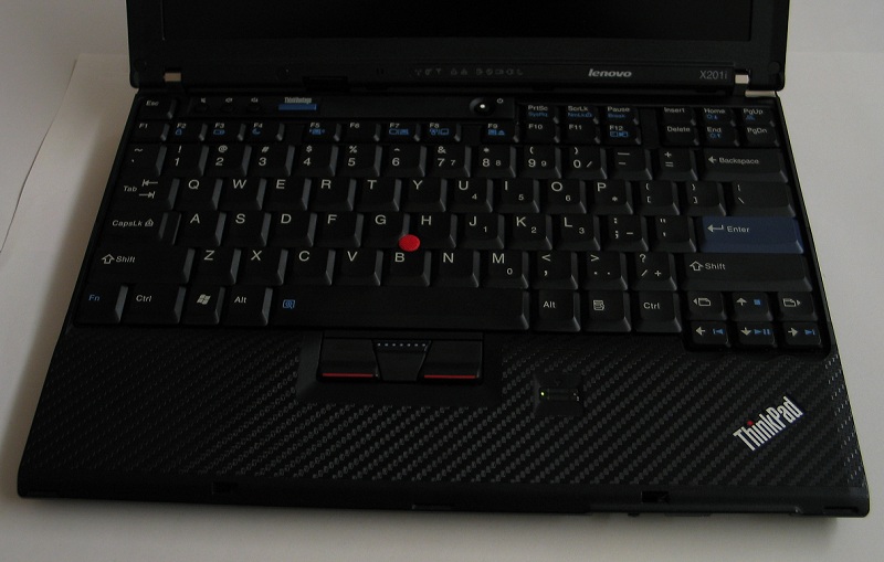

先看最终效果。X200腕托+X201冷开机指纹+X201机器 的怪异组合。
软件可以正常设置
指纹冷开机的绿色LED指示灯
怎么弄呢?其实很简单,把X201 和X200 腕托上的指纹都拆了,拆X201 指纹的时候注意,还有排线连接到触摸板,小心点拆掉。
然后把X201的指纹模块换到X200的腕托上(所有定位孔,安装螺丝位置都是一样的!多出触摸板的排线就贴在空的地方就好)。
再把这个装着X201指纹的 X200腕托装上X201机器上就大功告成。

这是拆下来的X200指纹模块(左),X201指纹模块(右)
这个是X201带触摸板的腕托
这个是拆除指纹后的X200腕托
这是将X201指纹模块装在X200腕托上的效果

哈哈哈,我真是天才,我已经搞定 x201 换上不带触摸板的x200 腕托了.
而且指纹是使用 X201的,所以指纹冷开机功能不受影响, 不需要做任何破坏性改动,就一把螺丝刀搞定.
