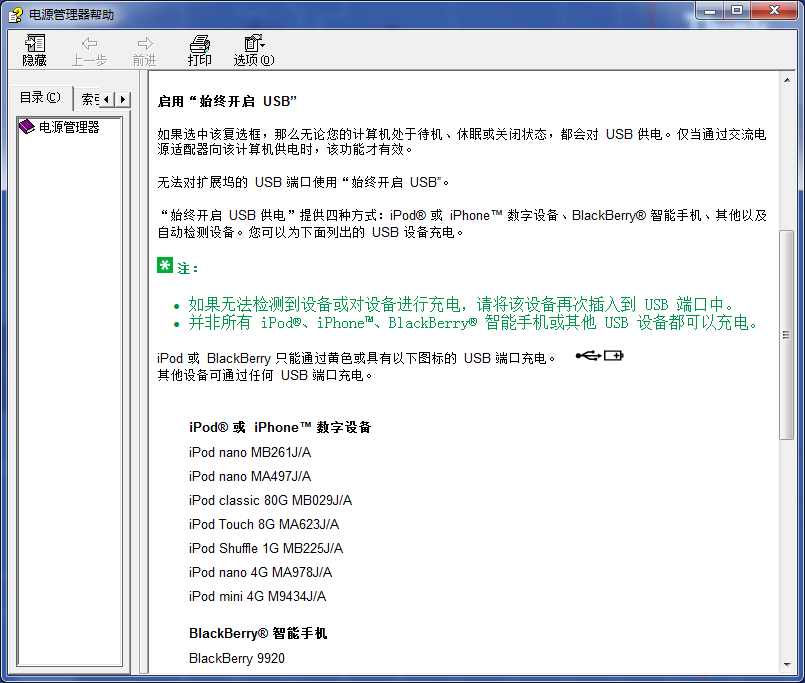

这个可能是我们表述不清楚,设计就是这样的,在电源管理器的帮助文件里也写了。
只有当AC电源适配器插入的情况下,关机USB供电才会起作用。

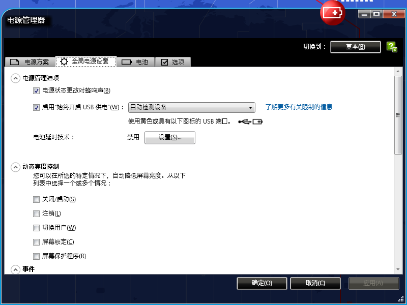

看截图,首先要确保那个选项是选中的,然后就是只有插着电源时候才有效。
(算是蛮白痴的,不过也是有道理的。不然插着什么没拔掉的话,把本本电池全耗尽了。。。)
其次是开启了这个功能后,机器上所有USB口都是带供电的,只是黄色口供电是2倍的,所以很多设备只有黄色口能充。
另外可能是驱动bug还是什么,大家以后不要带电插拔黄色的那个USB口,否则会造成USB供电口失灵不能识别的问题,即这个黄色口带电热插拔比如移动硬盘之类的东西后,很可能会突然不能用。这种情况下要关机过10分钟再开就正常了。。
