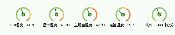

wanjia1001 - 2010/7/31 21:45:00
需要降温了?
lynewlife 发表于 2010-7-31 18:50:00
温度一般啊~不是很高,很郁闷~
