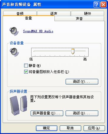

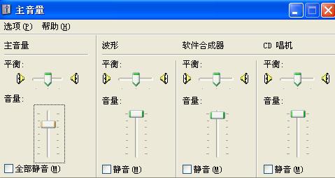

一,声音。一旦主音量放到最大,就有尖锐的声音出来,把主音量滑下两格就没有尖锐声。

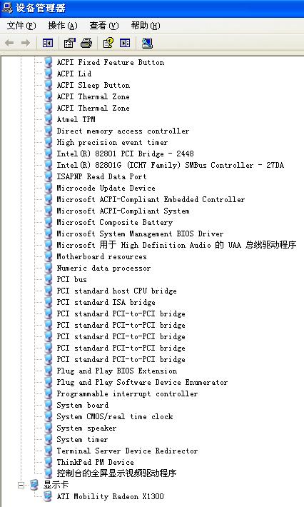

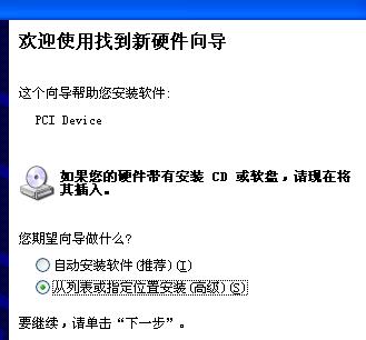

二,安装硬件。一直提示新硬件安装,但我又没有在设备管理里看到黄色问号。
详图见附件。

请把麦克风关掉就可以了 你开了麦克风引起的  麦克风默认不应许你打开的
安装硬件问题 你是什么型号的电脑 你做了什么操作后出现这个提示的 比如插了外设设备  重装系统后等
leisure-lei - 2011/7/28 21:05:00
我是T60的。每次开机都有提示。对的,是在重装了系统以后开始出现的。

另外,如何关掉麦克风? 麦克风默认在哪里啊?
谢谢啦!
大虫 - 2011/7/29 10:35:00
就是打开这个主音量 再点击左上角的选项 然后点击属性 你就汇看到一个叫麦克风的选项 把下面的静音勾上就可以了
这个驱动有几种可能 调制调节器就是所称的猫的驱动  或询盘的驱动 或PC卡的驱动 你要一个一个的看一下

声音问题解决啦,谢谢
