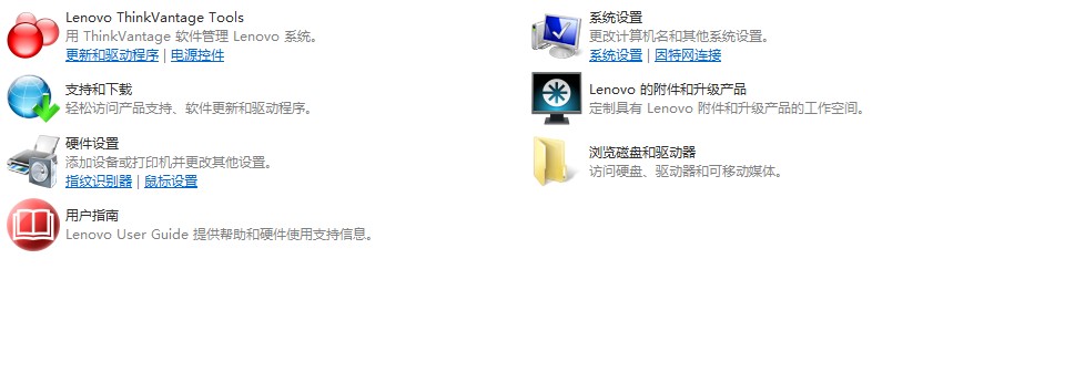

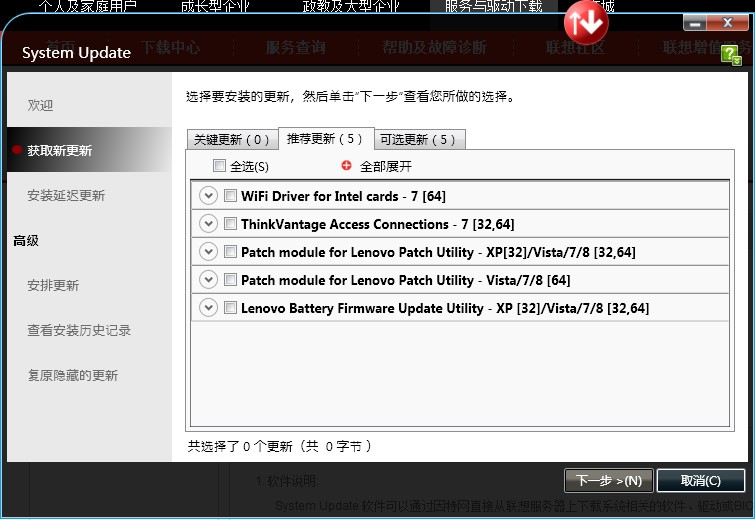

关于电池用到30%以下就自动断电的 请看下面的说明 更新一下驱动就好了 如有不清楚的地方请QQ联系我们
你先下载一个这个驱动 装一下 装好后在电脑下方的任务栏上会出来一个 像电脑一样的黑色的标记 打开后找到 更新和驱动程序 点击 然后按提示下一步下一步就可以了 会自动找出需要更新的驱动 在点击打开 推荐更新 里面有很多驱动要更新 别的基本上不需要更新1 也没必要更新 更新后还可能会引起问题 你只要找到一个更新电池的驱动就可以了 就是最下面这个 LENOVO BATTERY 更新一下就好了

大虫 - 2013/4/10 12:08:00
看图片
