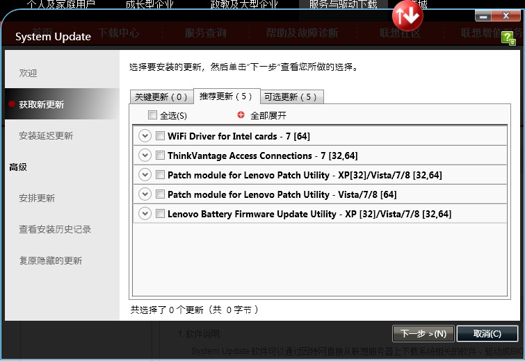

你先下载一个这个驱动 装一下 装好后在电脑下方的任务栏上会出来一个 像电脑一样的黑色的标记 打开后找到 更新和驱动程序   点击 然后按提示下一步下一步就可以了 会自动找出需要更新的驱动   在点击打开 推荐更新  里面有很多驱动要更新  别的基本上不需要更新1 也没必要更新  更新后还可能会引起问题   你只要找到一个更新电池的驱动就可以了   就是最下面这个 LENOVO  BATTERY 更新一下就好了
大虫 - 2013/4/10 12:03:00
http://think.lenovo.com.cn/suppo ... ge%3D2%26osid%3D233
大虫 - 2013/4/10 12:13:00
     看图片
附件: 电源更新.jpg

按图索骥安装了update软件 电脑下方没有出现小黑图标 反正当年的T43里也用过这个程序 就开始菜单打开装好了电池更新 现在等着看效果咯~~~

昨晚在电池充满的情况下安装了电池更新 今天上午已经尝试放电至8% 之前的故障没有再次出现 目前说明更新有效 谢谢
大虫 - 2013/4/11 12:01:00
恩  T430S有一部分的电池当时出厂的时候没有做好驱动  有这个小问题 只要更新一下驱动就好了
