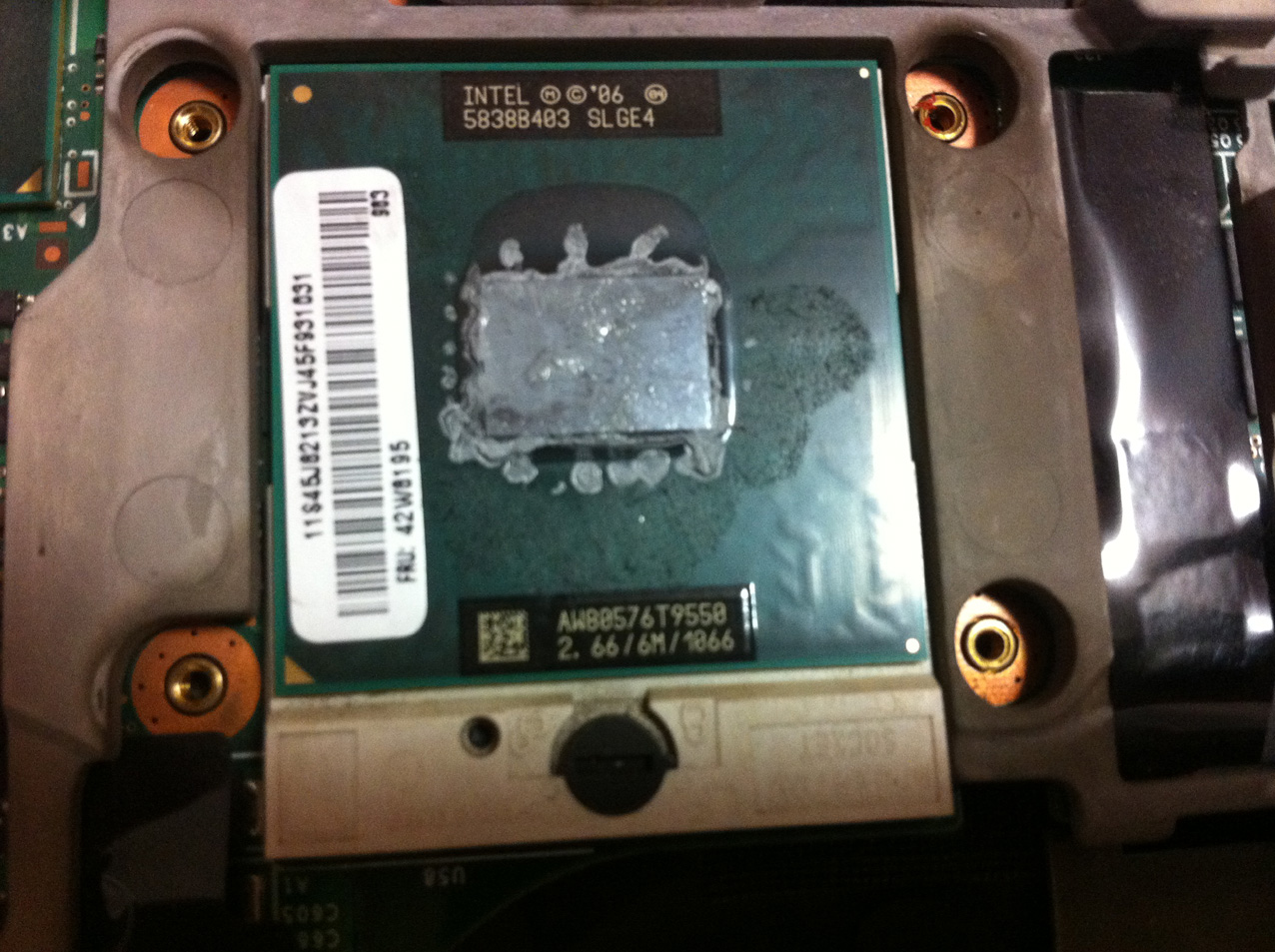

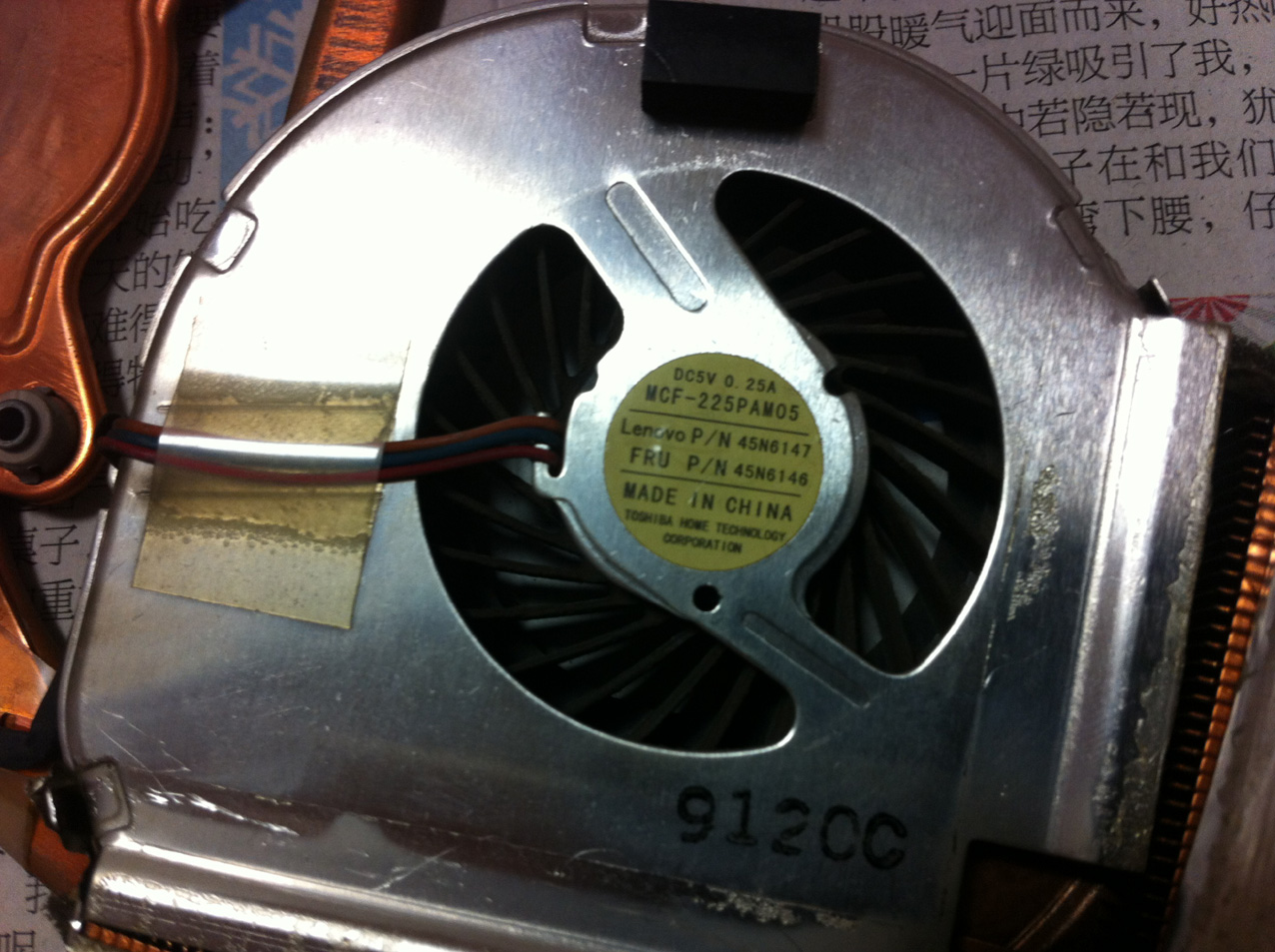

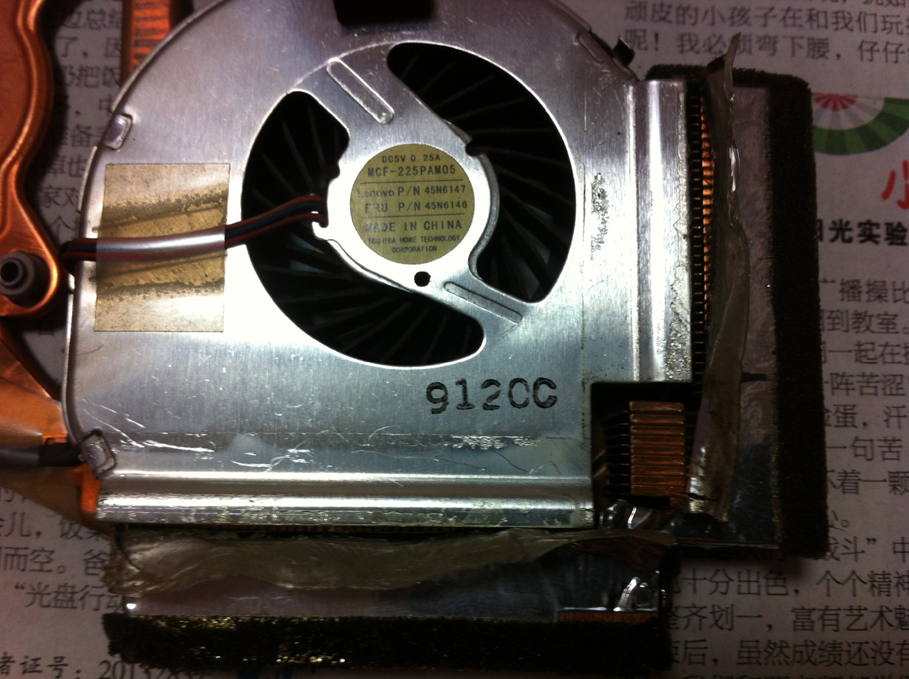

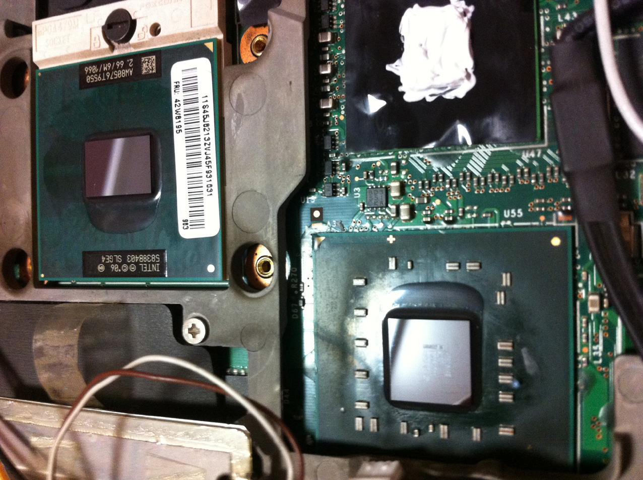

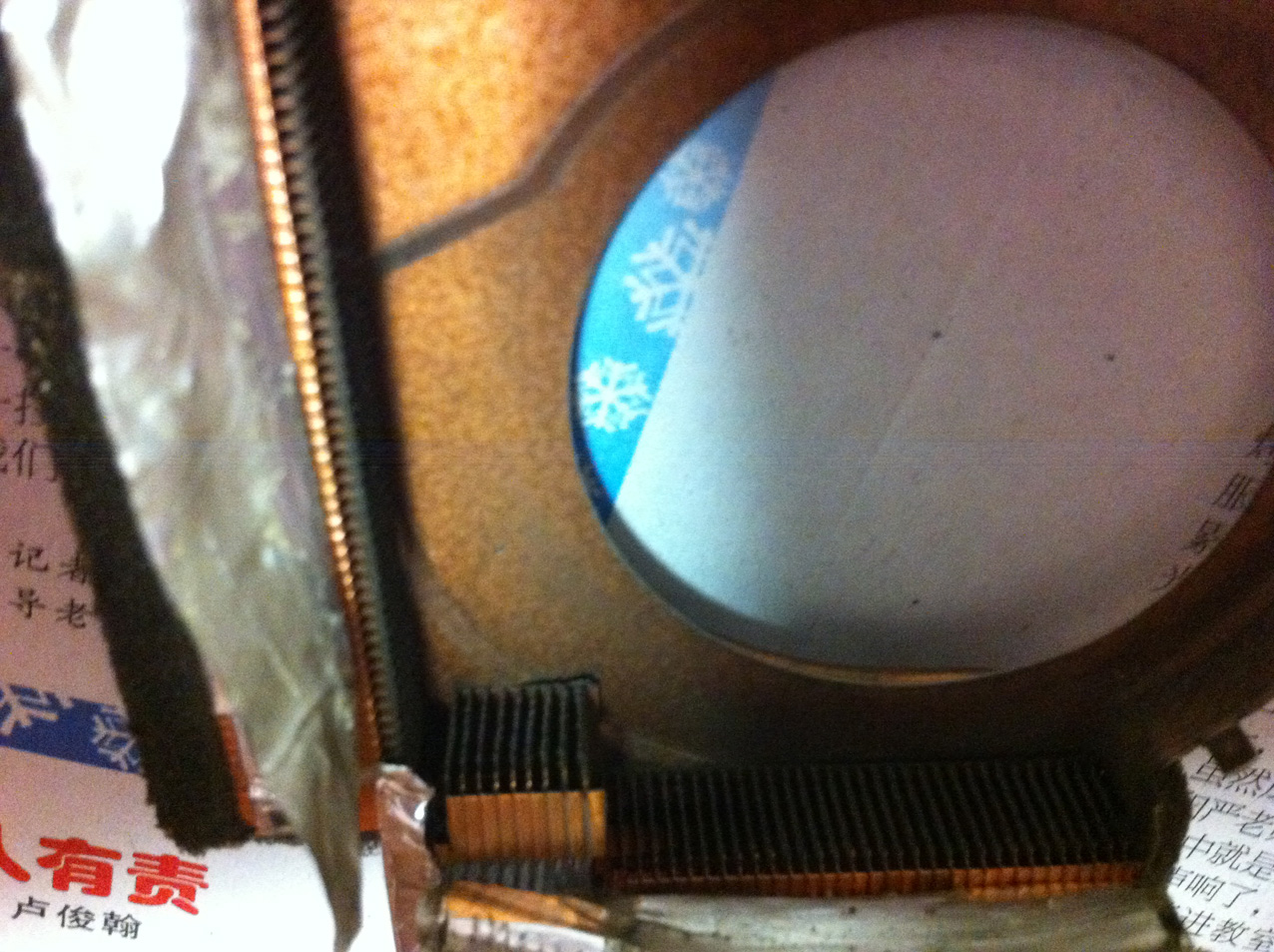

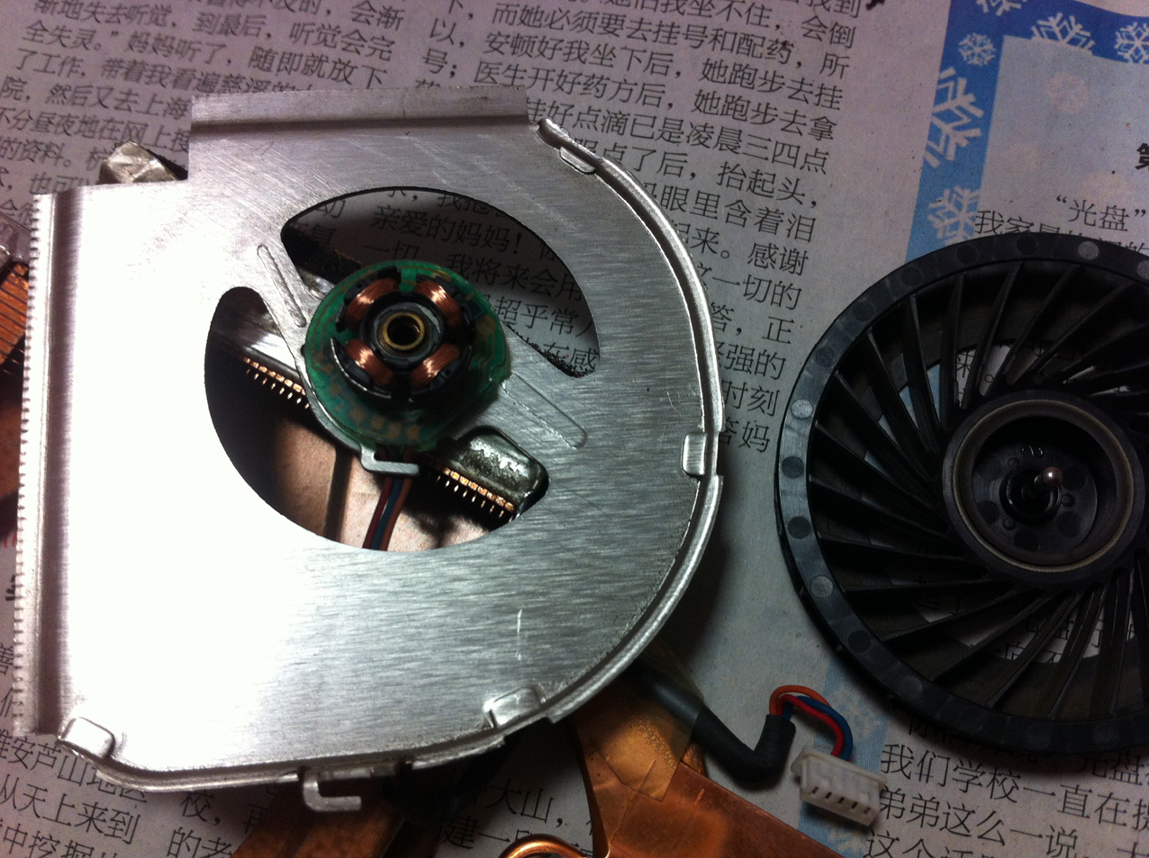

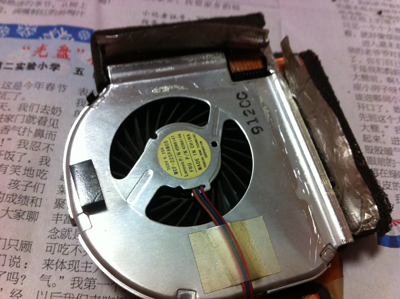

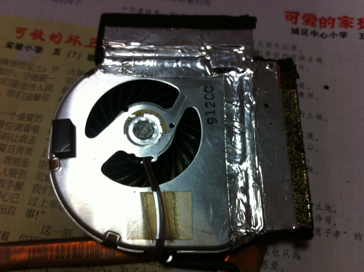

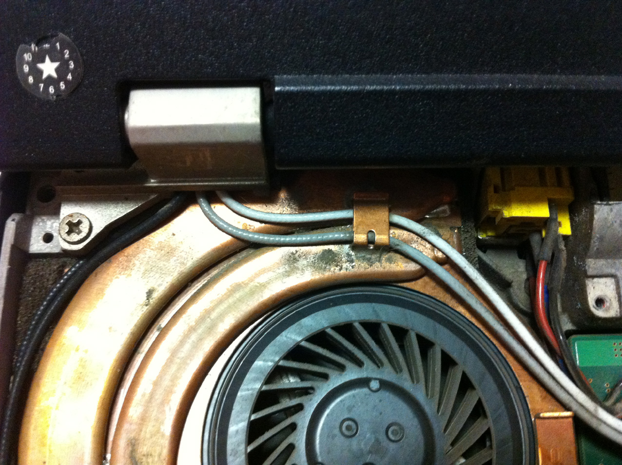

一、由于一直有开机风扇报错故障,有时候能顺利开机,有时候不行,必须用我多功能的嘴吹气进出风口,让风扇转起来,好顺利开机
二、最近天气热,白天有38°左右,公司里开着中央空调,昨天下午不知道怎么了,机器烫的不得了,我想估计风扇又转不起来了,所以就完全关机得了
三、然后就是网上找拆机的图片,打印好后准备晚上动工,下班后找修电脑的要了点硅脂,吃完饭后找隔壁的要了缝纫机油,房间里开启空调,床上铺设好报纸,找来必要的工具就开工
四、由于老婆、孩子都不在家,随便我修到什么时候,但必须晚上搞定,明天还要用电脑的,这可是我上班吃饭的家伙
五、别扯远了,说说T400吧,好像是09年买的,我记得应该是高配的(2767 RD6),其它的没什么问题,就是电池不经用,估计只能用半小时不会到,现在就是直插电源的,麻烦的很。
六、系统等各类小问题都自己解决,能不麻烦别人就自己搞定

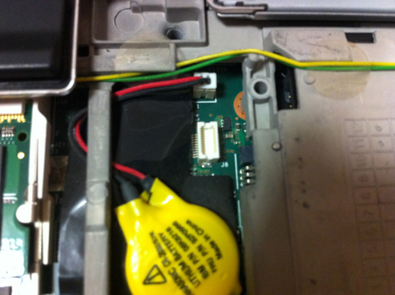

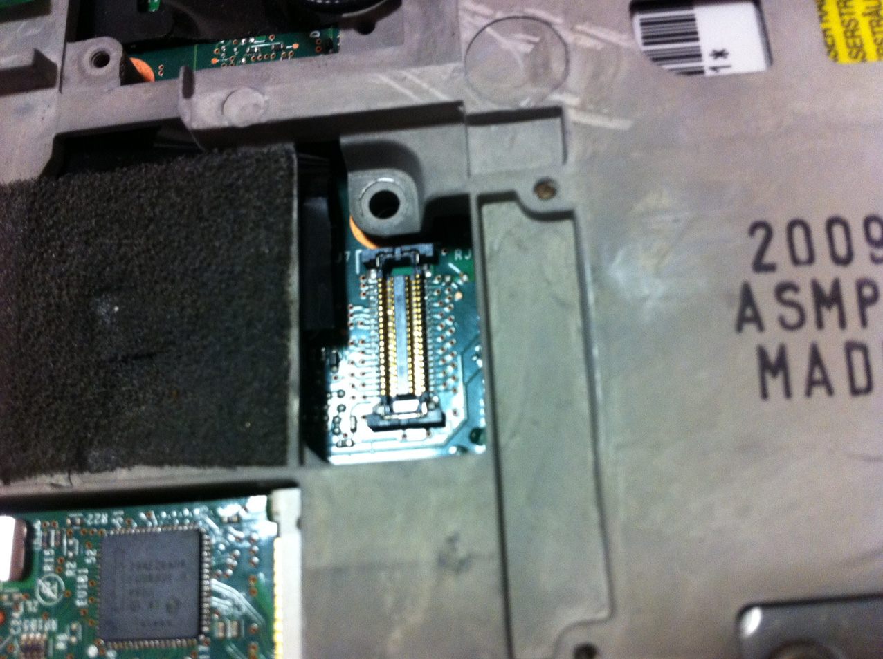

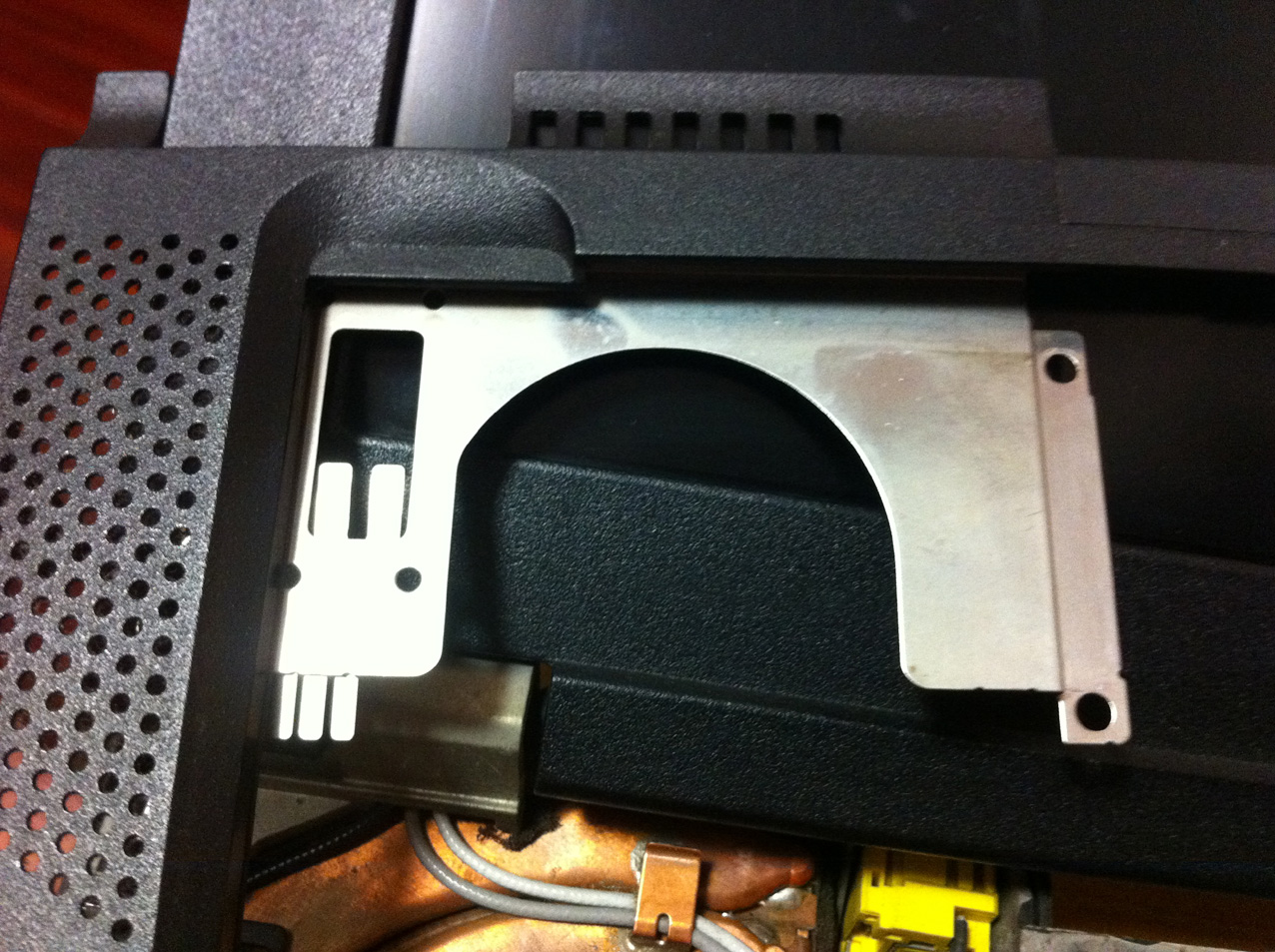

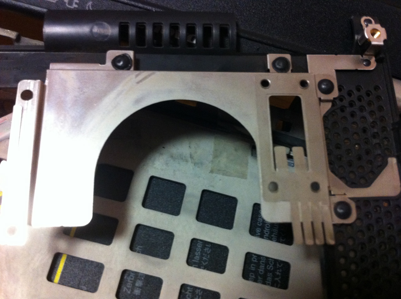

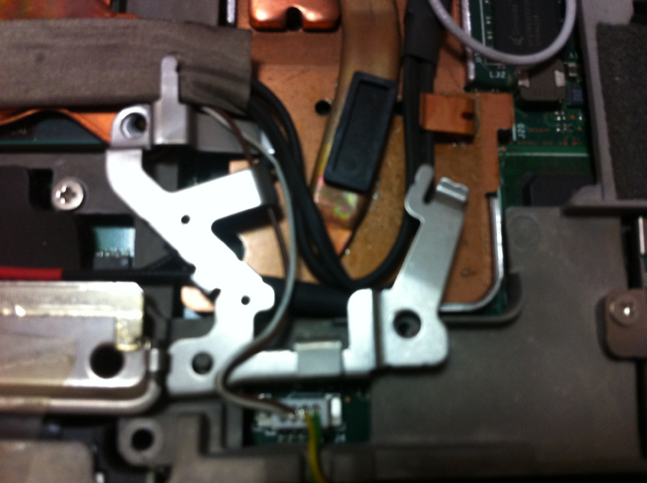

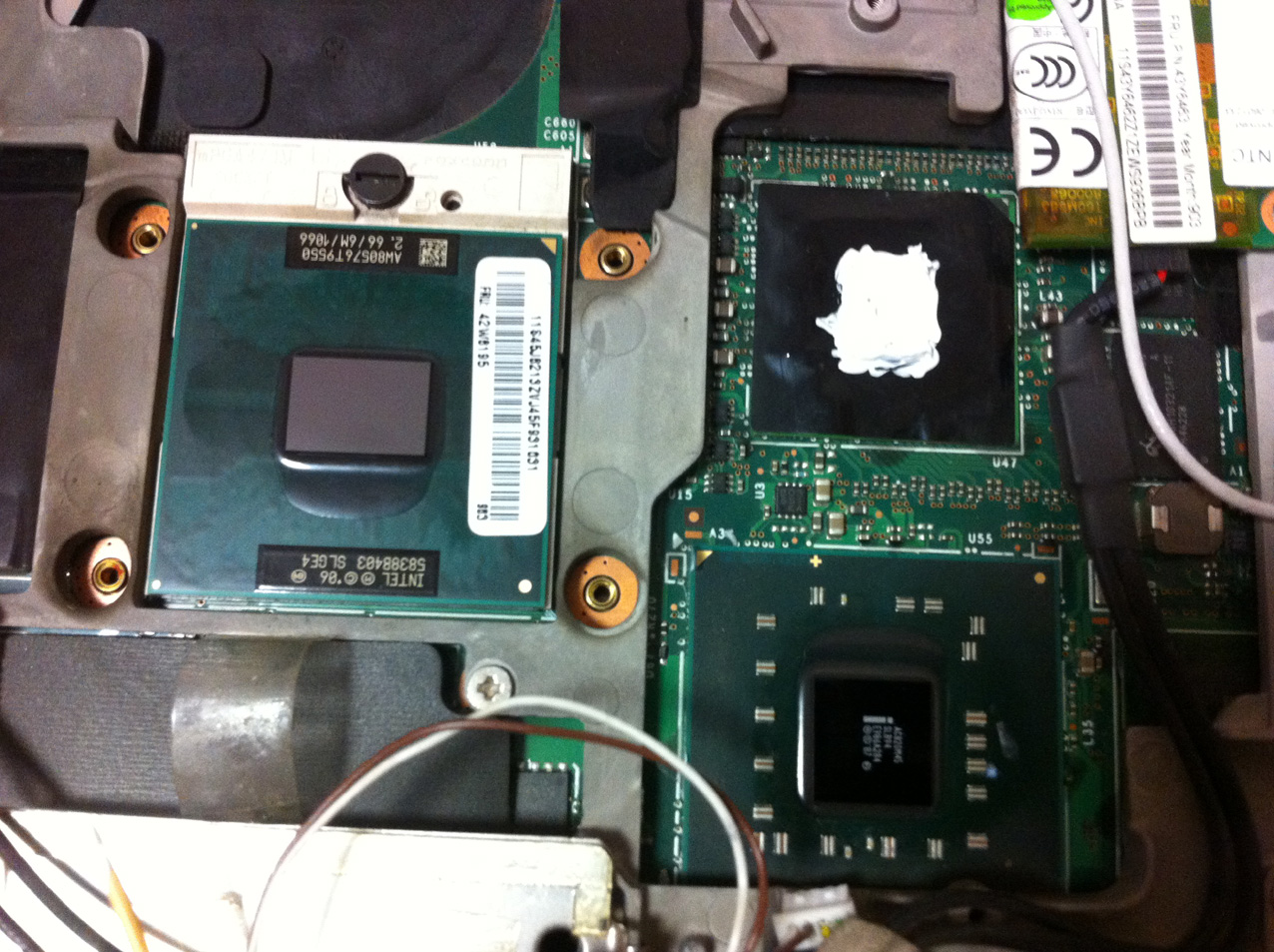

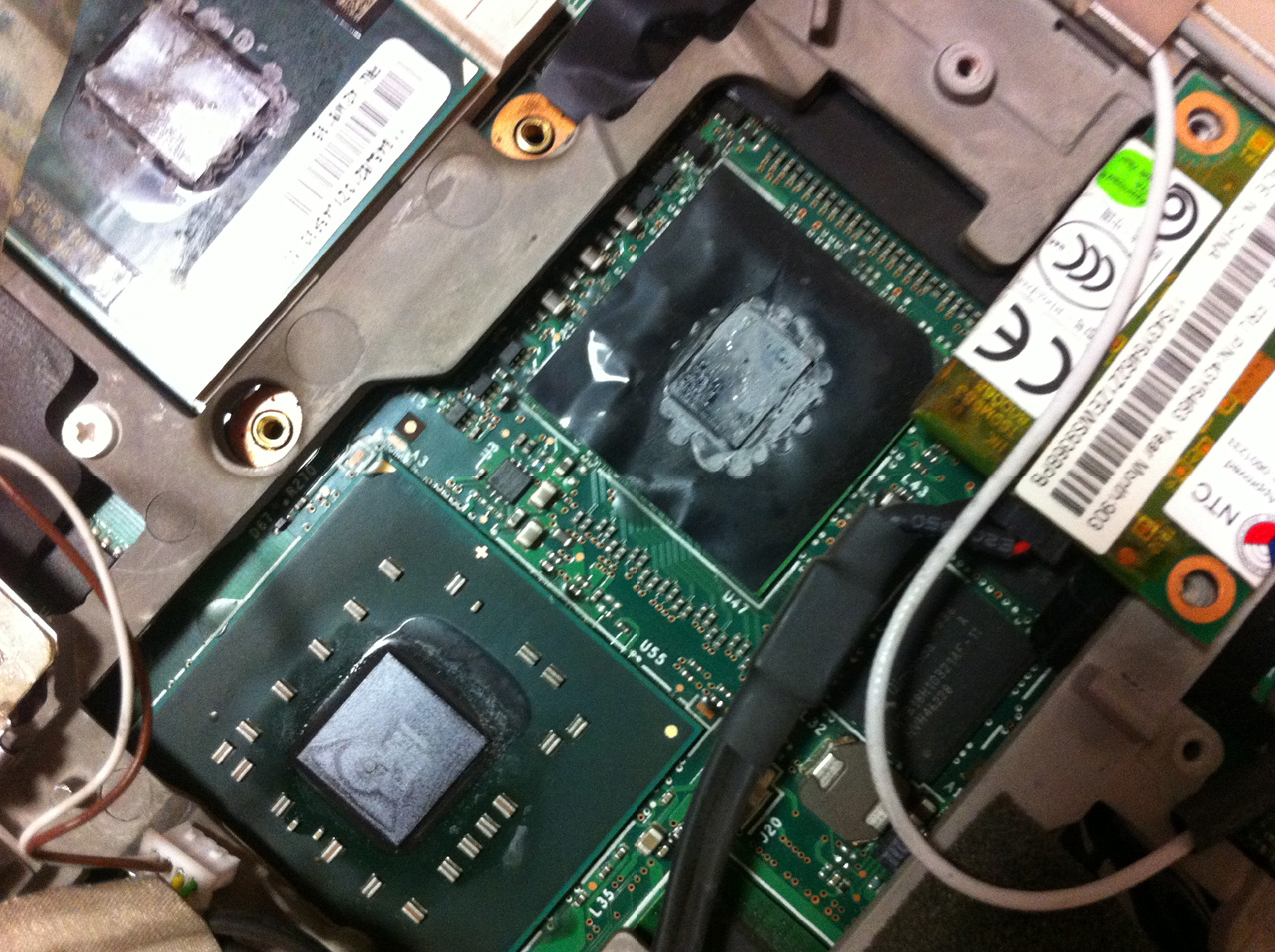

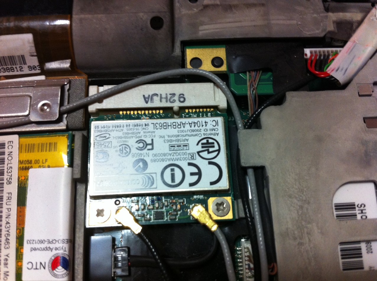

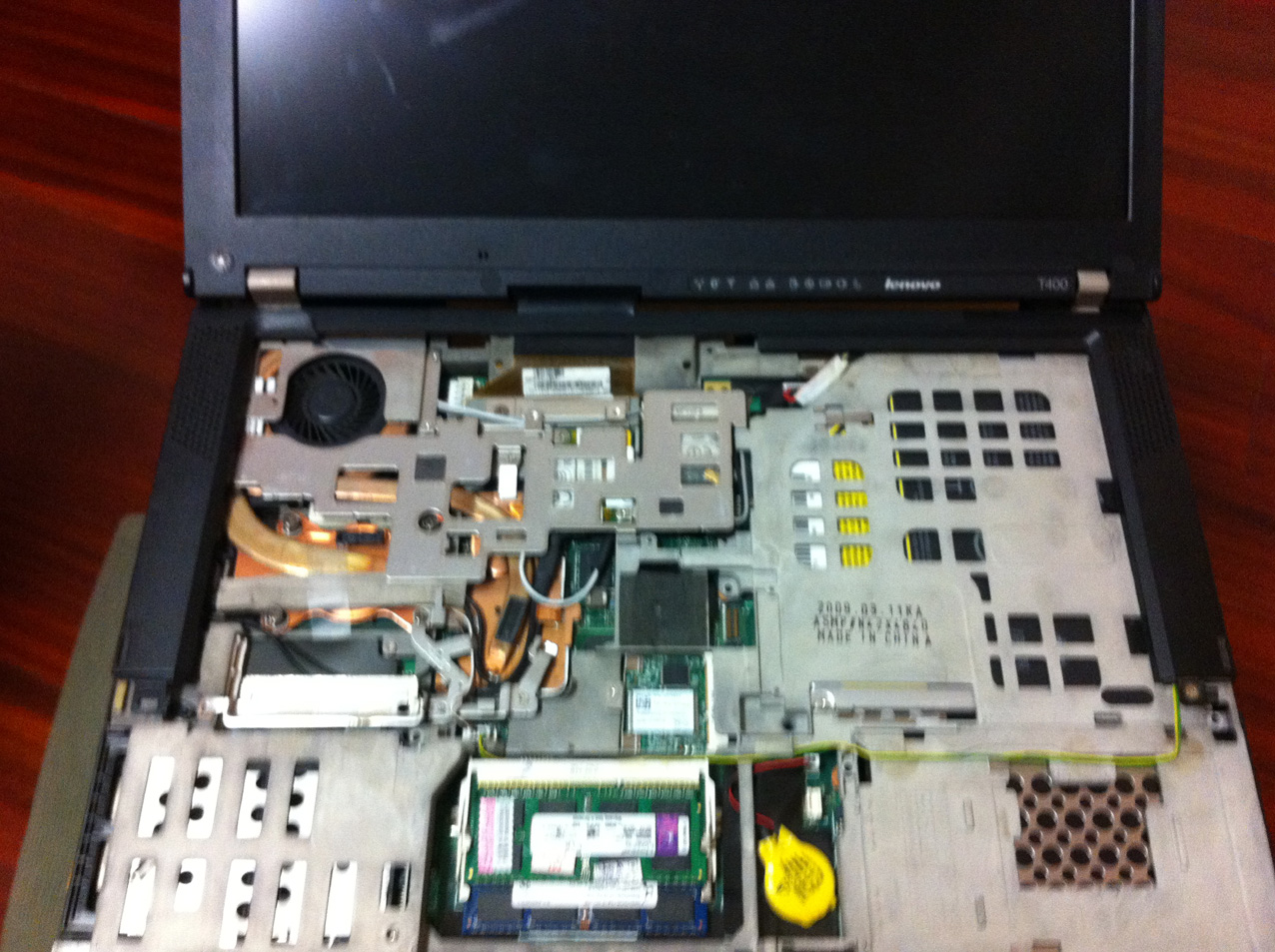

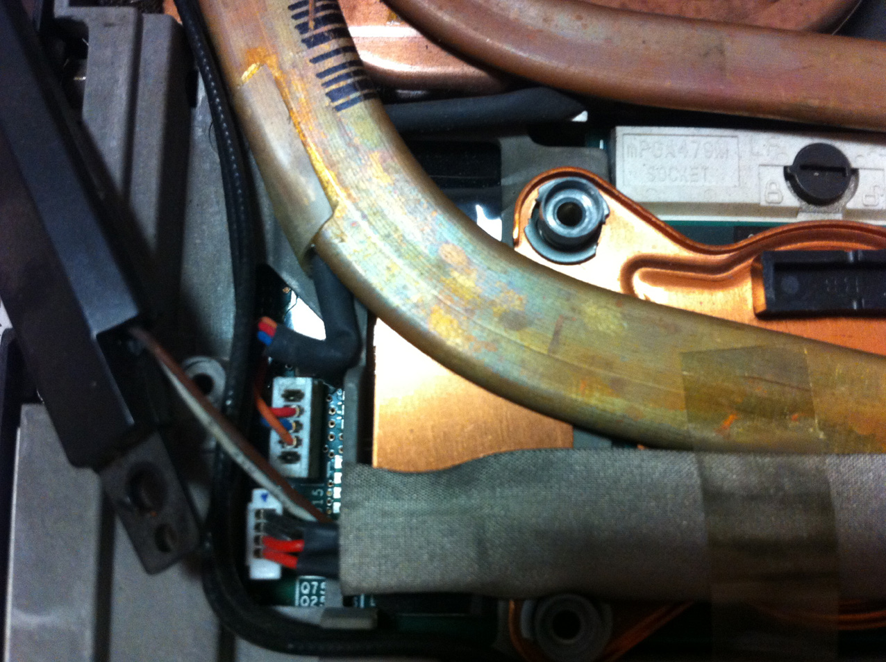

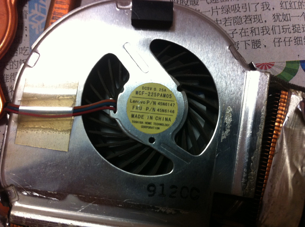

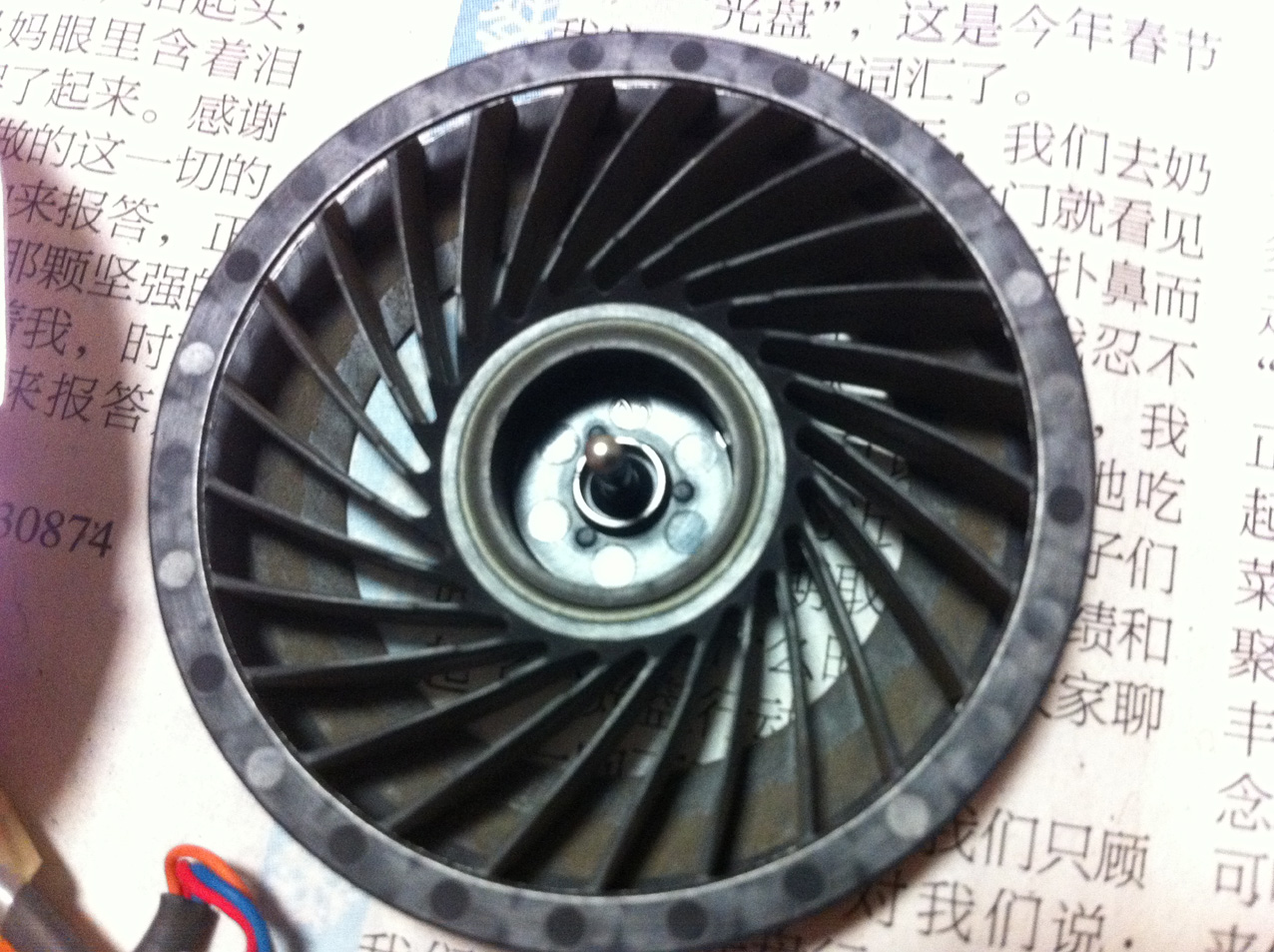

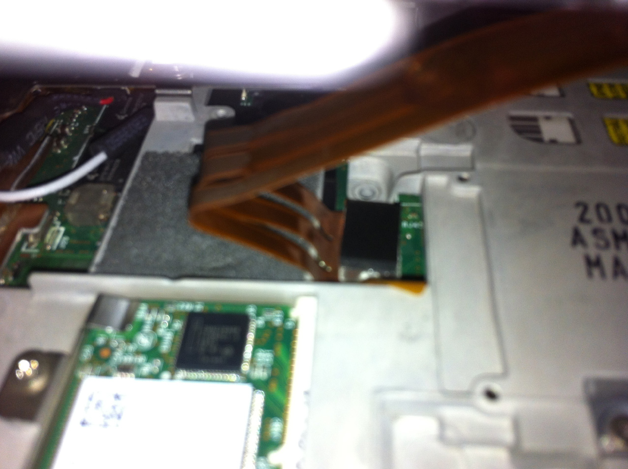

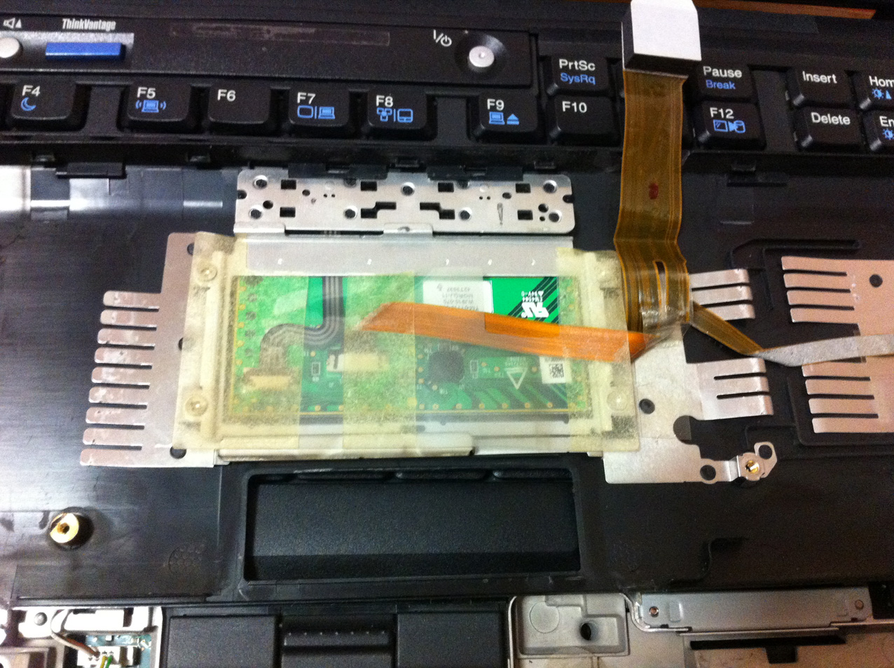

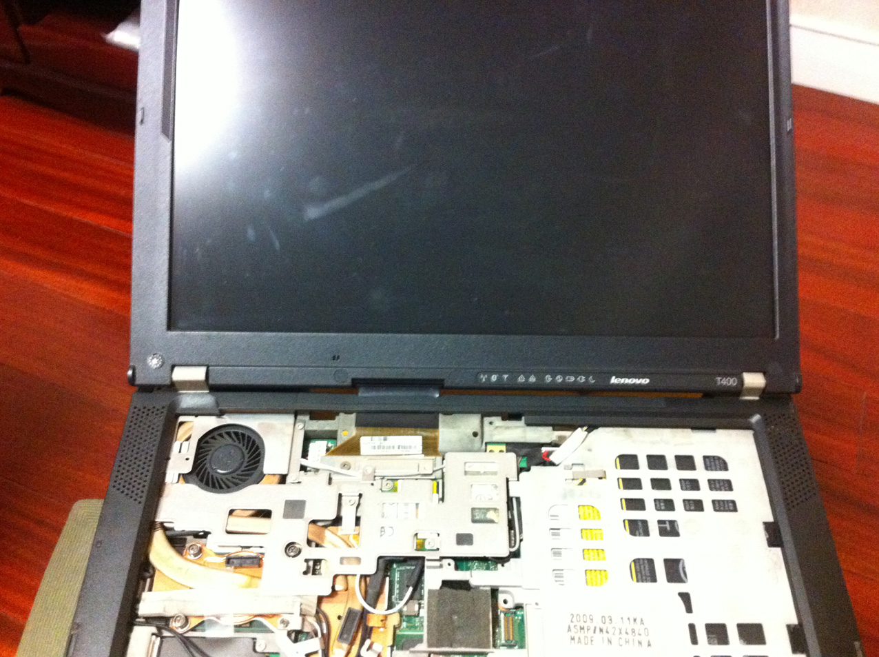

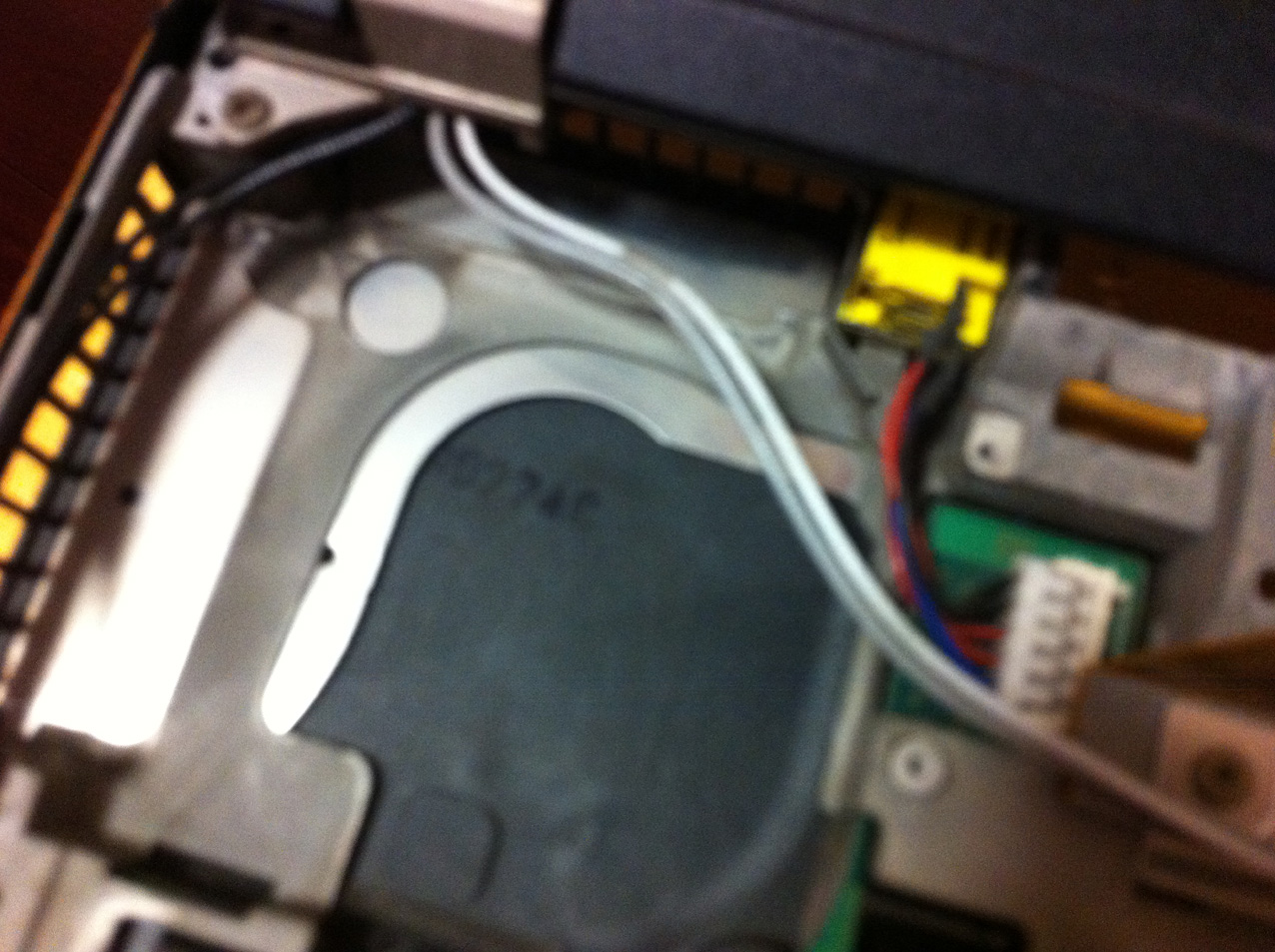

七、好了,以下就是我的拆机过程及处理方法,不是一定要这么做,但可以给大家借鉴一下,多学习一定不会错的。前面拧7颗螺丝的位置就不多说了,基本上大家都知道的,就说说后面的。
图片如下:
如果有什么不妥的地方请大家指正,欢迎共同探讨研究学习。
IMG_0039.jpg 附件:
IMG_0040.jpg 附件:
IMG_0041.jpg 附件:
IMG_0042.jpg 附件:
IMG_0043.jpg 附件:
IMG_0044.jpg 附件:
IMG_0045.jpg 附件:
IMG_0046.jpg 附件:
