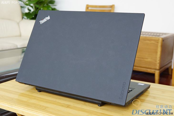

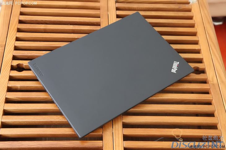

 ThinkPad T480的机身A面依旧是类肤质的材质,手感细腻,在外观上我们已经非常熟悉了,斜置的“ThinkPad”标志和凹刻的“Lenovo”标识,简洁不失大气。
笔记本背面的进风孔数量很多,由于采用了双芯电池,外置的大容量电池会有凸起一部分,对美观和便携性方面会有一定影响。

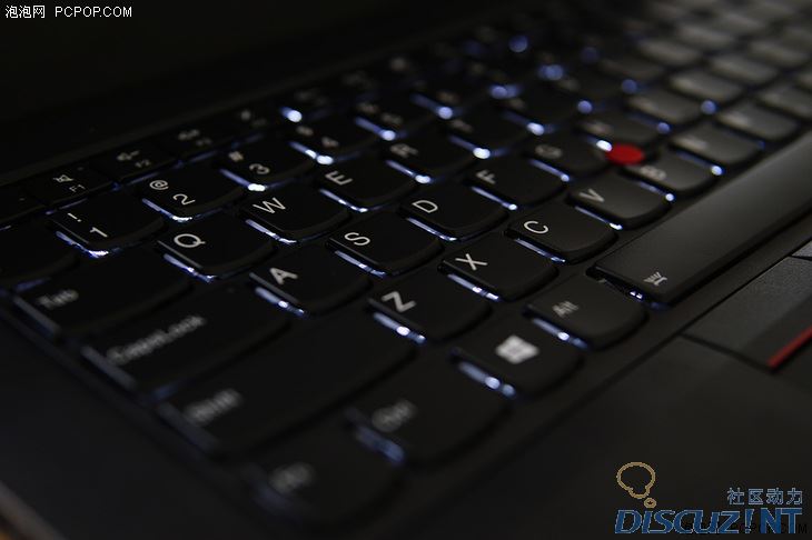

 ThinkPad T480 的键盘手感仍有着非常优秀的体验,回弹反馈十分明显,拥有1.8mm的键程,触发力度非常舒适,长时间打字有着不错的使用感受。
 ThinkPad T480的键盘拥有两级可调亮度的白色背光,能够在黑暗中使用更加自如。

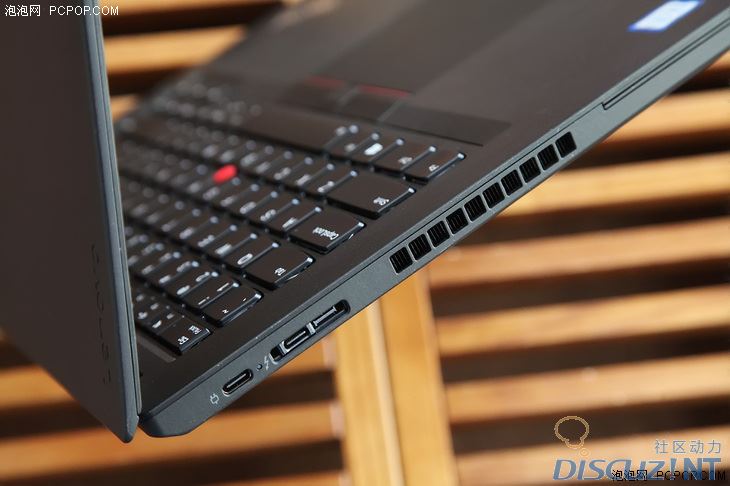

 ThinkPad T480 在接口方面比较丰富,在机身右侧分别有耳机麦克风插口、2个 USB 3.0接口、HDMI 接口、网络接口和一个SD卡插槽。
 在机身左侧,上方的 Type-C 接口用于充电,下方是全新的扩展坞接口,其中的 Type-C 接口支持 Thunderbolt 3(雷电3)功能。最下方是笔记本的出风口。

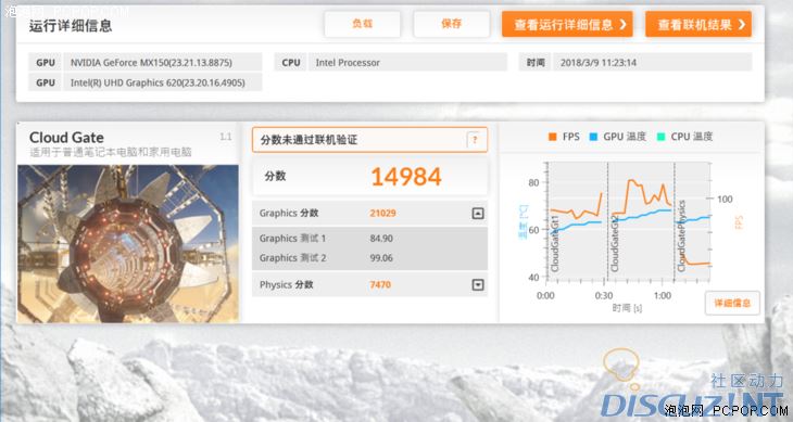

  ThinkPad T480 使用了一块MX150独立显卡,我们使用 3DMark 的 Cloud Gate 模式进行性能测试,最终图形分数为21029分,表现不错,在入门级显卡中处于顶级水平。

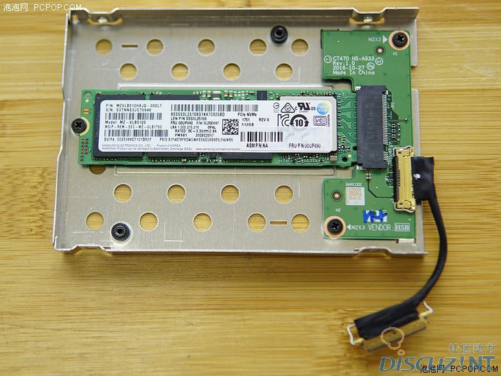

 ThinkPad T480 采用的固态硬盘可以用“良心”来形容,型号是三星的PM981。我们使用 AS SSD 对它进行测试,连续读取速度为1461.56MB/s,连续写入速度为1346MB/s,这个速度并没有达到PM981应有的水平,但是对于日常使用来说已经足够强大了。

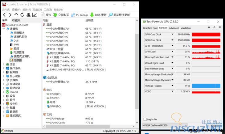

 我们使用 AIDA 64 和 FurMark 对笔记本进行烤机,满载运行30分钟后,我们使用热成像仪记录笔记本表面温度,在笔记本的正面键盘位置,有大面积的热量堆积,不过最高温度为44.9度,日常使用可以接受,腕托部分有些许热感。在笔记本背面同样是中央位置温度较高,不过放在腿上使用问题不大。
  在硬件方面,烤机30分钟后,处理器功耗稳定在9W左右,不过在短时间内处理器可以运行在较高频率(在烤机的前5分钟内,处理器功耗保持在18W左右,这也是 CineBench R15 分数较高的原因)。处理器的温度最后稳定在68度,表现不错,ThinkPad T480 的温度墙应该在70度左右,因此为了更好的温度表现,对处理器的性能进行了一定限制。
 ThinkPad T480 所搭载的显卡则一直保持在1.6GHz左右的高频率运行,而且温度控制也不错,稳定在64度,因此它在商务办公的需求之外,完全能够支持游戏体验。

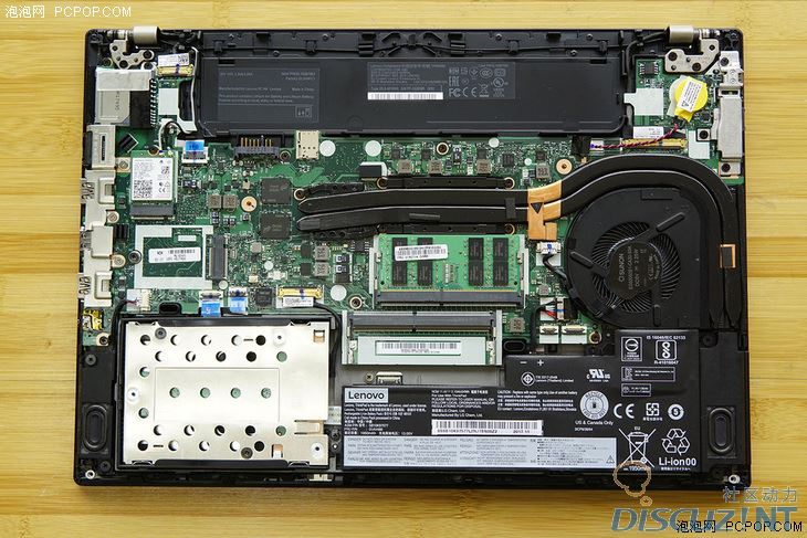

 ThinkPad T480 的拆机比较容易,需要注意笔记本后盖的螺丝不能取下。T480采用的模具与上一代依然相同。用户可自行升级的部件有无线网卡,内存以及M.2硬盘(一个2242规格和一个2280规格)或2.5英寸硬盘。
  由于没有更换模具,ThinkPad T480 的固态硬盘依然采用转接卡进行转接,因此对硬盘的性能有一定限制,对硬盘速度有要求的用户需要注意。

lfamo - 2018/11/30 17:00:07
内部能装M2和机械硬盘各一块吗,比较大容量的HDD还是刚需
大虫 - 2018/12/1 9:46:22
主板上还可以另加一块 2242 PCIE接口的 SSD硬盘  有 128G和256G的
