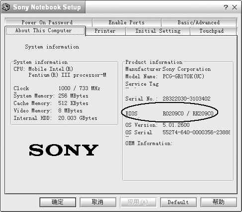

那么如何确认笔记本电脑的BIOS版本呢?如果你安装了SONY笔记本电脑专用的“SONY Notebook Setup”这个软件,则可以通过它来查看图1。

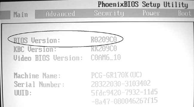

如果你没有安装此软件,则重新启动电脑,然后按“F2”进入BIOS设置,在“Main”菜单项中我们也可看到当前机器的BIOS版本图2。

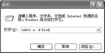

首先在非系统盘(比如D盘)的根目录下新建一个名为“BIOS”的文件夹(必须保证此盘的分区格式是FAT32或FAT16),然后点击“开始→运行”,在运行窗口的打开栏中输入“subst a: d:bios”图3,
然后按回车。此时你会发现“我的电脑”中多了一个A盘──Subst命令是一条DOS命令,它能把一个路径虚拟成一个盘符。我们前面输入的这个命令,它产生的结果就是把D盘中的BIOS文件夹虚拟成了A盘!
