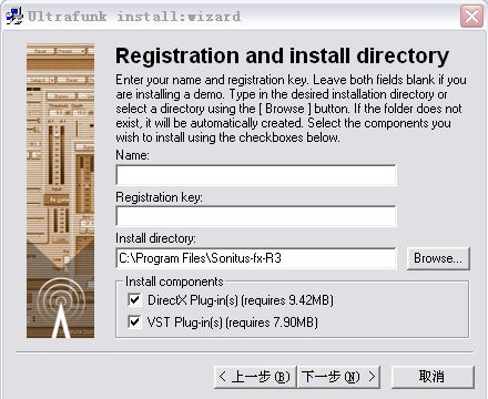

关于Ultrafunk插件包的安装问题
有很多人问我这个插件包为什么装不上,在这儿也提供一个图解吧,其实大多数人就
是路径搞错了,所以安装不上,如图:
这个是插件包的安装界面,在install directory中按browse,找到你的主程序,也就是cooledit pro2.0的安装目录,新建一个子目录,比如起名叫:DX,安装到这里即可
汉化包的路径同上

各位大侠,“Ultrafunk3(带汉化)”,Name & Restration该输入哪些?
因ultrafunk3 压缩包里TXT文件--ultrafunk3key 的资料:
 PDX Audio
 PP32-70HW-22Y2-N580
 js10th
 5D9N-H81W-0H93-PGTE
似乎不能用.
哪位知道怎么使用请告诉一声,非常感谢.
附件: Ultrafunk install.JPG
