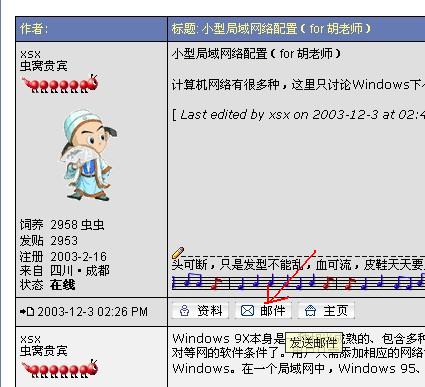

xsx - 2003/12/10 13:27:00
点这里就可以发邮件了。hotmail的垃圾邮件太多,我已经屏蔽掉它的收信功能了,只做MSN用
