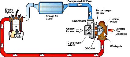

补点图:n34:
當回油門时,因为已经有很多的气体压缩,但车子正在减速所以要把压缩好的气体泄出,这时候就是进气泄压打开,把压缩的空气泄放到大气或是进气端无压力侧,保护发动机,不至累积太大压力,而排气泄压就是我们所设定的增压直,当达到增压直时排气泄压会打开,把多馀的压力泄调,保持在我们所设定的压力值,

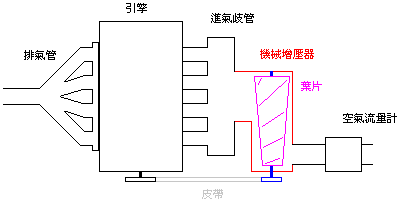

SUPERCHANGE
在国内称为机械增压
机械增压器采用皮带与引擎曲轴皮带盘连接,利用引擎转速来带动机械增压器内部叶片,以产生增压空气送入引擎进气歧管内,整体结构相当简单,工作温度界于70℃-100℃,不同于涡轮增压器靠引擎排放的废气驱动,必须接触400℃-900℃的高温废气,因此机械增压系统对于冷却系统、润滑油脂的要求与NA自然进气引擎相同,机件保养程序大同小异
由于各类引擎的皮带盘尺寸差异不大,同时受限于引擎安装空间,因此机械增压器的工作转速远低于30,000rpm,与涡轮增压器经常处于100,000rpm以上超高转域的情形相去甚远,同时机械增压器转速是完全连动于引擎转速,两者呈现平起平坐的现象,形成一组稳定之等差数线,而且增压器与引擎之间会互相影响,当一方运转受阻的时候,必定会藉由皮带传输而影响另一方的运作,这就是机械增压器的特性。
由于制造成本的限制,市售车辆的引擎最高转速多半维持在7500rpm以下,理想的机械增压器应该在1000rpm-7500rpm的引擎工作区域之内,产生一足够且稳定之增压值,让引擎输出提升20-40%,因此机械增压器必须在低转速就产生增压效应,通常引擎一脱离怠速区域,在1000rpm-1300rpm即能带动机械增压器产生增压效果,并延续至引擎最高转速,因此整体增压曲线是呈现一缓步上升之平滑曲线,经由供油程序与泄压阀的调整,即可达成“高原型”引擎输出功率曲线的目标。
不过看似完美无缺的机械增压系统,却有一个小问题存在,由于机械增压器的动力来源完全依靠引擎带动,而引擎的负担越轻,转速提升就越快,这就是为什么比赛用房车都事先拆除冷气压缩机的原因,若是方程式(formula)赛车,甚至连激活马达、机油帮浦都改成外部连接,以减少对引擎造成的负担,因此增压器本身的运转阻力必须越小越好,才不会拖累引擎的工作效率。
然而增压器产生的能量(增压值)与阻力成正比关系,如果一味追求增压值,虽然引擎输出的能量大增,但是相对的增压器内部叶片受风阻力也会升高,当阻力达到某一界限时,增压器本身的阻力会让引擎承受极大的负担,严重影响引擎转速的提升,因此设计师必须在增压值与引擎负担之间取得妥协,以避免高增压系统带来的负面效应。
目前欧洲生产的机械增压系统多半采取0.3-0.5kg/c㎡的低增压,着重在于低转速扭力输出与中高转速“高原型”马力输出,而台湾“特嘉”研发的新式低阻抗增压器可以产生0.6-0.9kg/c㎡的中度增压值,动力提升的幅度更为显著,虽然机械增压系统在现阶段仍然无法突破1.0kg/c㎡的高增压范围,而涡轮增压早已突破2.0kg/c㎡的超增压境界,单就效率而言,涡轮增压系统可以用“倍数”来提升引擎输出,但是两者在结构上无法相提并论。
高增压涡轮增压系统必须让引擎承受由负压转变为正压的剧烈变化与高压,因此引擎内部机件的材质与加工精密度要求很高,对于冷却、润滑系统的要求也远较一般引擎来得高,保养间隔短、手续繁杂、工作寿命短..等等都是高增压值涡轮引擎的缺点。
在引擎机件维持原有形式,不用额外制造高单价精密机件的情形下,机械增压系统可以让引擎动力输出增进20-40%,又不至于造成维修体系的负担,因此各大车厂在近年都有开发机械增压引擎的计划,例如:BENZ、Jaugar、Aston Martin..等等欧洲高级车厂都采用机械增压系统来延长现有引擎的生产寿命,并达成环保、省油、高效率的目标,以大幅节省新引擎的开发费用。

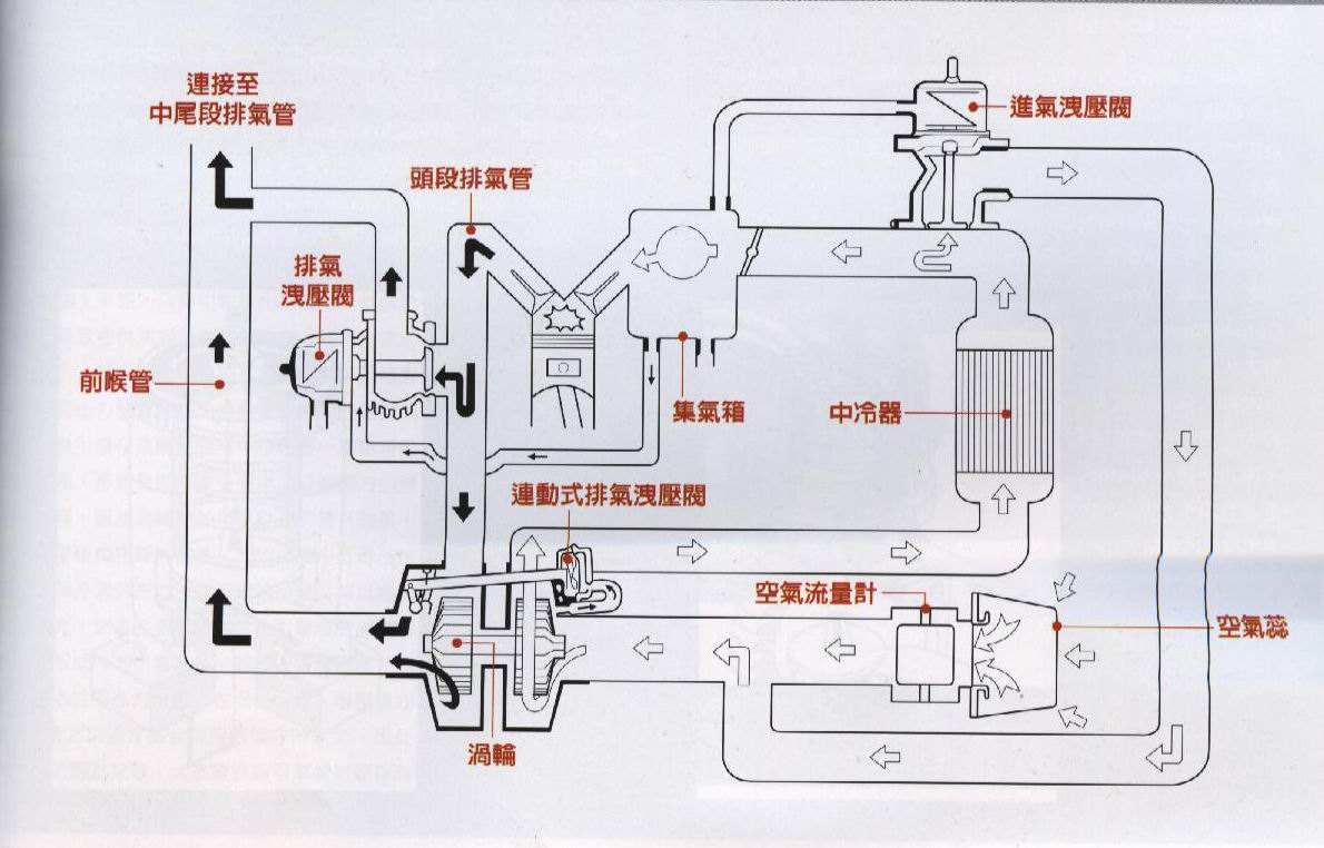

saigon - 2004/1/6 19:44:00
附件: 2.jpg
附件: 3.jpg
