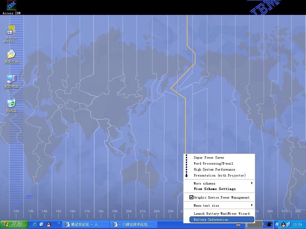

精灵t39 - 2004/2/9 13:59:00
先单击任务栏上的电池,然后选择Battery Information
附件: 未命名1.JPG

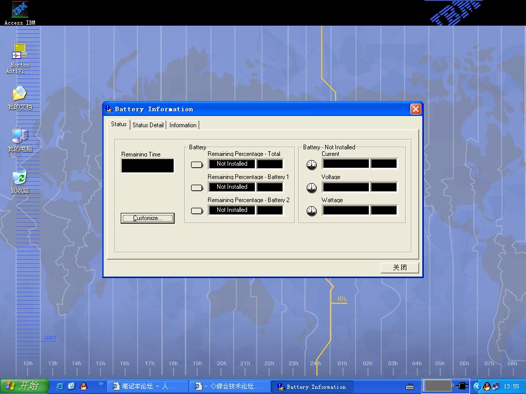

精灵t39 - 2004/2/9 14:03:00
然后在弹出的窗口中选择Status Detail标签
由于我的机子没有装电池,所以没有内容
如果装了电池,那里就是了
附件: 未命名2.JPG
