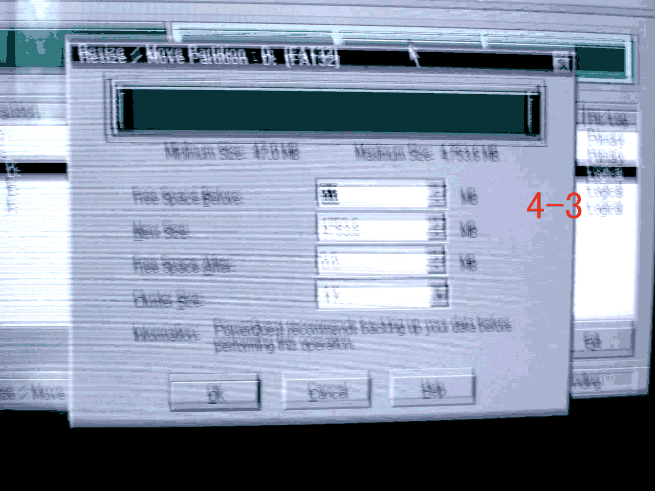

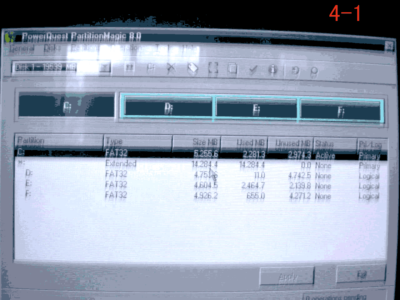

捣蛋猪,请教了 如何进PQ8进行分区操作(附图)
本人要多菜有多菜,虚心向捣蛋猪求教。具体附件图4个,想把D:\的空间---约5G让给C:\,(D:\中的文件最好要留下!!别删!!)
烦扰您指图按班就序操作为盼.
谢谢!

在D盘下,点击鼠标右键的Resize,弹出图3窗口,在上方的条的左端按住鼠标左键,拖动滚动条,使其向右侧减小,这样左侧将会让出一部分空间,观察下边的数值FREE SPACE让出5G 后,点击OK,然后在C盘上点击鼠标右键的RESIZE,又弹出如图3的窗口,发现弹出的窗口上面的条的右端有空余空间,再C盘右端按住鼠标左键向右拖将剩余空间填满,观察下边的数值会有增加,然后鼠标点击OK,然后在最左边的菜单里有一项"设置",进去后,有复选框,选中忽略磁盘错误检擦,作后点击APPLY即可,如果你D盘的文件不多很快就会完成,注:无需任何格式化(format)操作
